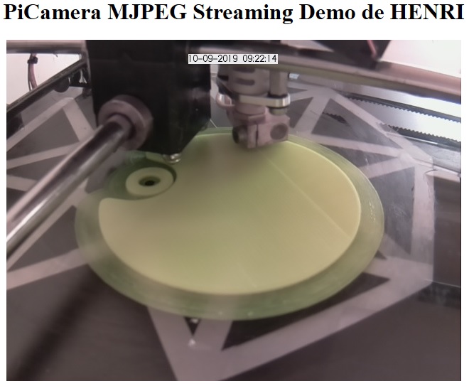

J'utilise un RPI 3 + une camera avec Jessie et Python comme soft pour surveiller le déroulement d'impression 3D d'une machine qui se trouve 3 pièces plus loin,
J'ai utilisé un temps OCTOPRINT mais je loupais pas mal de pièces à cause de la liaison entre la carte mère de cette imprimante 3D(une Velleman K8400) et le RPI qui pourtant a sa propre source d'alimentation, donc j'ai déconnecter et je n'utilise plus que la camera,
Comme on peut le voir sur une image j'affiche l'heure en incrustation dans l'image (et aussi la température du RPI, mais pas quand j'ai pris la photo
