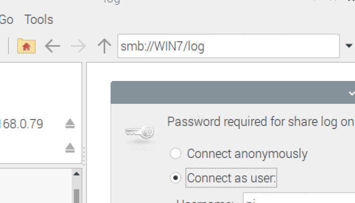

exemple d'un partage sur le PC Windows 7:
nom du répertoire = partage1
nom du partage = log
nom du PC Windows 7 = WIN7
dans le Raspberry je tape ça: smb//WIN7/log

y a pas moyen de monter sans ligne de commande en automatique dans un repertoire
comme tu avais plus haut ou il demande login /password
avec le gestionnaire de fichier de pi (mode graphique souris clic) car je vois les "serveur windows"
mais quand je clic ala place de mander login pass j'ai erreur:
L’obtention de la liste des partages du serveur a échoué : Argument invalide.
