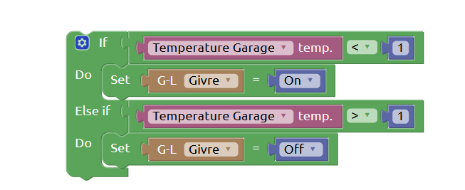

Bonjour je cherche à activer un intérupteur lorsque la température est inférieure à 1 °C
dans Domoticz j'ai un capteur de température extérieur puis j'ai rajouté un capteur Dummy nommé "Givre"
je fait un script Blocky mais ça ne fonctionne pas , je veux juste basculer l'interrupteur sur On si la température est < 1

Ton blockly semble correct. Il faut une température de zéro ou moins pour activer "Givre", et une température de 2 ou plus pour le désactiver.
Le capteur virtuel est t'il bien déclaré comme étant de type "interrupteur" ?
Quel est le type du trigger de déclenchement ?
Si le trigger est de type "Device", le résultat n'est pas instantané, il faut une variation de la valeur "Temperature Garage" pour déclencher le script. Si il est de type "Time", le script sera exécuté toute les minutes.

merci de la réponse , le dummy est bien un interrupteur On Off
mais comment modifier pour device ou time ?

je viens de trouver c'est dans l'editeur Blocky je selectionne "Time" à la place de "All" ?

Oui tu peux mettre "Time" pour tester, cela va s'exécuter toute les minutes (visible dans les Log Domoticz).
Mais en mode "Production", ce genre de chose je le met sur "Device", le principe ici étant de vérifier si une condition est remplie à chaque fois que la température varie.

Sur Time j'ai rien dans les logs et ça ne fonctionne pas ....

Effectivement,
Je viens de regarder, et Domoticz ne log plus les trigger de déclenchement Time des Événements.
Mais ton Blockly doit fonctionner.
Pour tester, regle le trigger sur "Device", mets le capteur "Givre" à ON, regarde à combien est le capteur de température.
Dans le "Else if" du blockly, mets la condition > température actuelle du capteur.
Puis vas souffler sur le capteur, avec ta température expirée, le trigger devrait déclencher, et le capteur "Givre" devrait passer à OFF.
Faut parfois un peu jouer avec les conditions pour faire ses test ;)

finalement ça fonctionne mais c'est tres lent pour la détection
