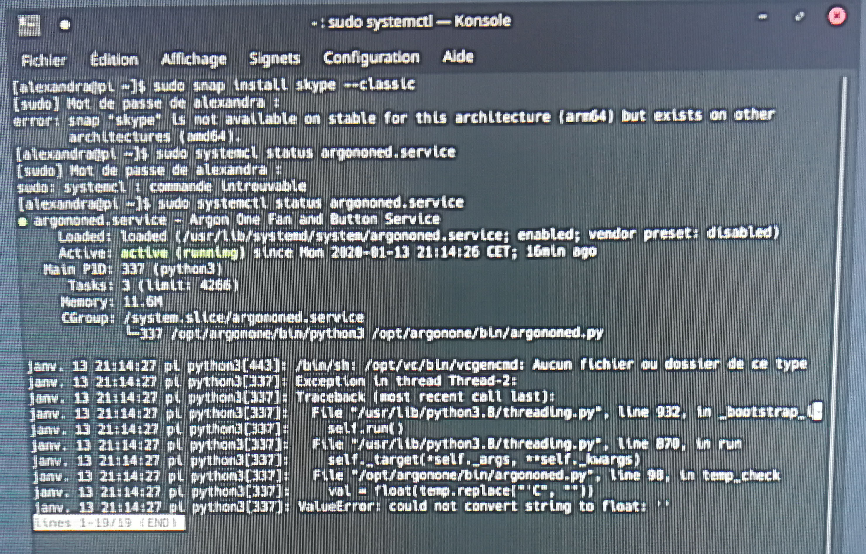

Que dit :
remarque si ça dit que le service n'existe pas essayer
Ca donne le statut du service (pour savoir s'il existe, et tourne)
aprés on verra.

sudo systemctl status argononed.serviceCode : Tout sélectionner
sudo systemctl status argononedaprés on verra.

Bonsoir
Et bien ces commandes disent que le service s'active bien mais il s’arrête car il comporte encore des erreurs ou des manques. Pourtant il est possible de lancer un fichier de configuration afin de spécifier si on souhaite faire tourner le ventilateur tout le temps ou selon certaines plages. Il semblerait que la commande vcgencmd manque déjà. Je joins une image pour vous montrer, afin que vous puissiez me donner des conseils.
D'avance merci
D'avance merci
