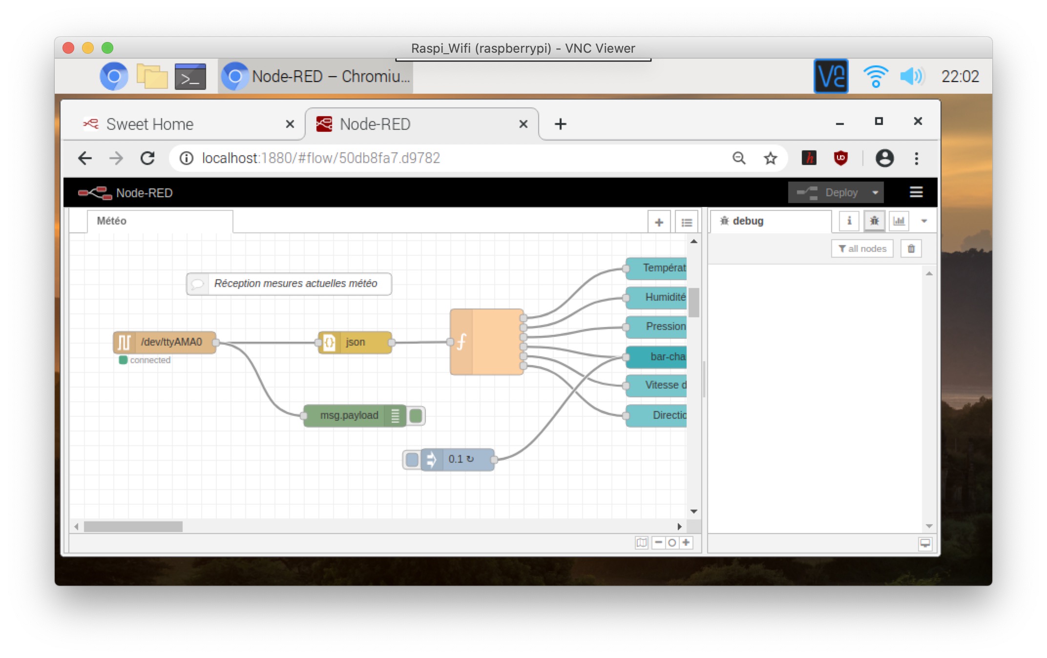

Voici sinon deux screenshots pour voir comment j'interprète le fonctionnement ou non de la reception dans Node-Red (dans la partie "debug").
1°) pas de réception 2°) Réception OK En connectant un shield USB, cela fonctionne très bien. Mais je ne souhaite pas avoir une carte électronique qui "traine" à coté du boitier.

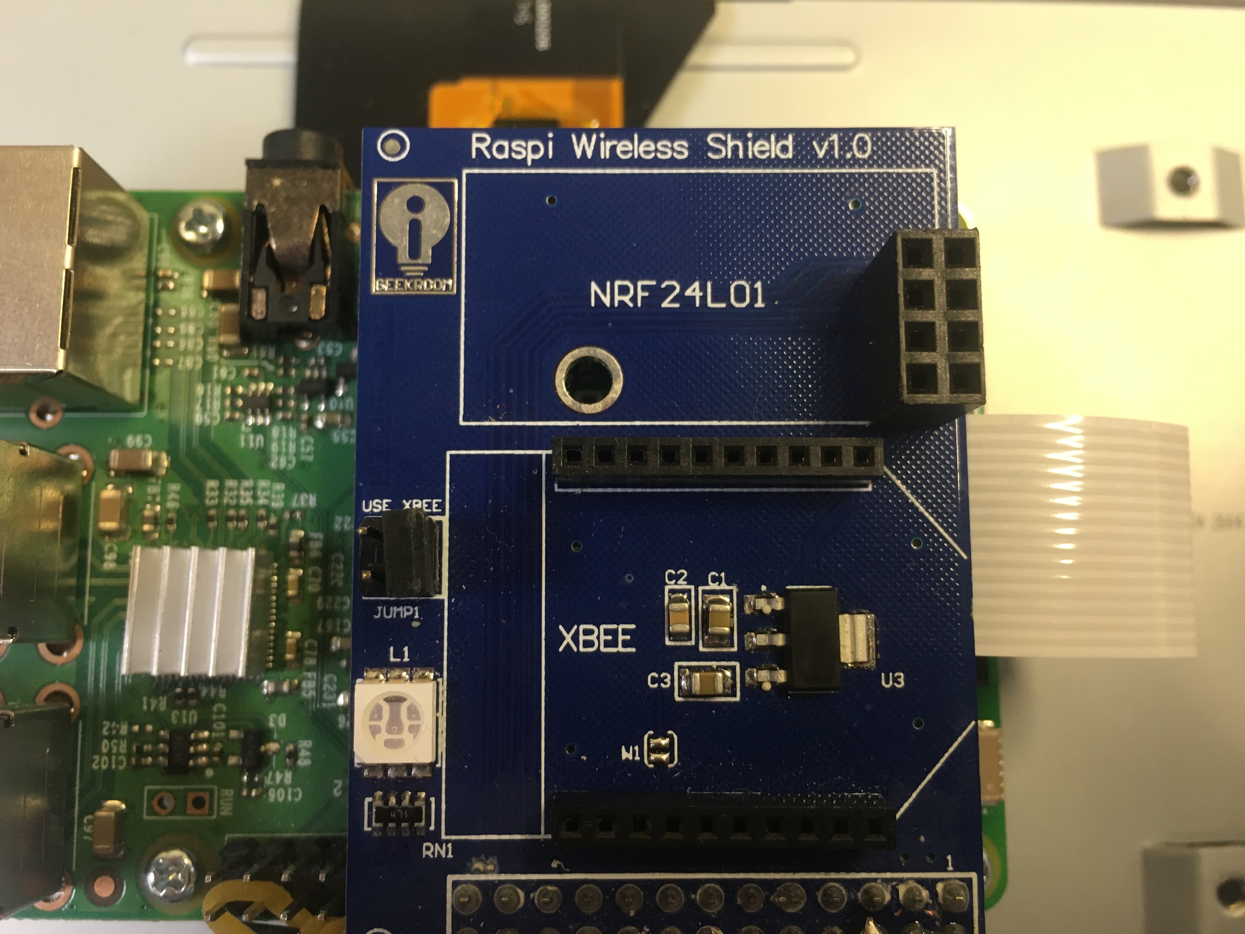

J'ai installé ce shield. Il est branché sur le GPIO.
Et voici le résultat final attendu. J'ai juste percé un trou à l'arrière du boitier pour faire sortir l'antenne du Xbee (S2C).
Pour le reste, J'avoue ne pas savoir trop quoi penser et faire.
Encore merci pour vos conseils et le temps passé.
