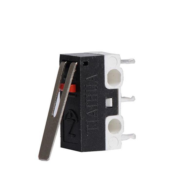

Grâce à vos lumières, j'envisage de partir sur la piste pas à pas dans un premier temps avec interrupteur de fin de course au point zéro.
Du coup, au démarrage ou en fin de rotation, je rembobine jusqu'à l'interrupteur et c'est reparti sur un tour étalonné en nombre de pas.
Je garde l'option servo-moteurs en plan B.
Voici 2 achats identifiés (j'en ai besoin de 3, mais c'est toujours mieux d'avoir un peu de marges) :
- https://www.amazon.fr/gp/product/B01IP7 ... IN2Y8YWCG3
- https://www.amazon.fr/gp/product/B07SPJ ... 43MC&psc=1
(j'ai choisi des interrupteurs avec long contact pour ne faire dépasser que lui et masquer le composant sous le panneau)
Est-ce que cela semble cohérent?
