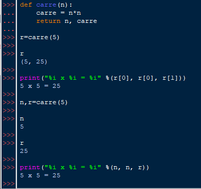

Re: Programmation de fonction
Bonjour ,
Sans déclarer de valeur globale , on peut récupérer plusieurs valeur d'une fonction sur un seul "return"
ex:
ex:
- Fichiers joints
- Exemple_Return.PNG (7.9 Kio) Vu 84 fois
Code : Tout sélectionner
def aoub(d):
t0 = ['x','x']
t1 = ['a','b','c','e']
t2= ['f','g','h']
c = d if d in [1,2] else 0
res = t0 if c == 0 else t1 if c == 1 else t2
return c, res
x = 1
r = aoub(x)
print ("c : " + str(r[0]))
print ("res : " + str(r[1]))
