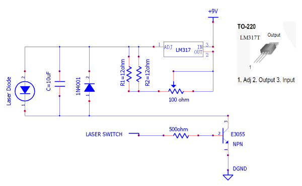

Non c est pas ca.
le lm 317 cert de regulateur de courant, et le transistor cert ici d interrupteur.

Ha ok, De quel schéma parle tu alors quand tu dit :
Dans le chemat du message 13, le transistor est broché avec la base en patte 2,le colecteur en 3 et l emetteur en 2

Dans le chemat de la premiere page. Mais je suis une grosses trufe parceque j ai lu "message: 13" j ai pas fait gaffe que c etait le nombres de messages postés et pas le numérots du post.

Guillaume tu dis :
D'avance Merci !

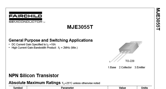

Alors que dans la doc, 1la base, 2 le colecteur, 3 l emetteur.
En gros tous sont inversés.
tu répète le N°2 2 fois pour les pattes .. peux-tu corriger que je sache quelles pattes inverser pour respecter le schéma ???le transistor est broché avec la base en patte 2,le colecteur en 3 et l emetteur en 2
D'avance Merci !

Un peu fatigué hier soir.
pour etre claire:
pour etre claire:
- Fichiers joints
- mje3055.jpg (44.59 Kio) Vu 6403 fois

peux-tu me dire où je dois cabler la base le collecteur et emetteur sur mon schéma :
qu'est ce que je met :
- à la masse
- vers mon switch, venant du RPI
- vers la diode laser
D'avance merci pour tes réponse et ta patience !!!
Pas eu le temps de faire la modife et je ne suis pas chez moi donc pas de bricole ce weekend....
en plus je t’avoue que n'est toujours pas compris.......
Désolé pour mon niveau en électronique...
- à la masse

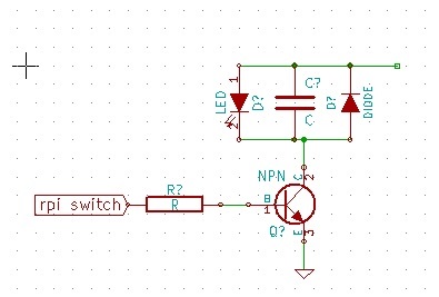

voici un schéma :
voici un schéma :
- Fichiers joints
- transistor.jpg (26.46 Kio) Vu 6378 fois
rpi b+ ,osmc, motioneyes
Re: Un graveur laser à commande numérique à base de Raspberr
Ouah ! Et la lumière fut !
Ok là, je comprend !!! merci Guillaume!
Super ton schéma! c'est toi qui l'a fait? avec quel logiciel?
