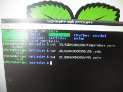

aujourd'hui idées claires fini le montage provisoire
les essais
et bingo
j'ai tout
la température
la VDD et la VAD
ecran raspi.jpg (48.33 Kio) Vu 9923 fois

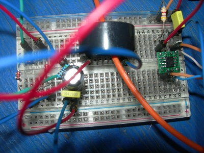

ET UNE PHOTO DE MA PLANCHE A PAIN
planche a pain.jpg (72.96 Kio) Vu 9923 fois
la photo du programme c'est pas un copier coller
elle vaut ce qu'elle vaut
j'ai aussi redimensionné les images pour une meilleure lisibilité

Bonsoir Youn260,
Bravo,
les VAD et VDD c'est pour quelle intensité traversant le capteur et pour quelle résistance de charge.

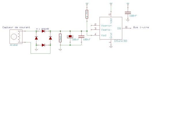

le shéma est copié servilement la
http://vesta.homelinux.free.fr/wiki/bus ... ry_Monitor

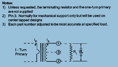

D'après le datasheet, il faut adapter la résistance de charge en fonction de l'intensité maximum qui va traverser le capteur pour ne pas dépasser le maximum admis par le 1-Wire, avec une résistance de 100Ώ le ratio Volt par ampère est = 0,1.
le AC1010 est mieux adapté pour des faibles intensités.
Essaye de faire des tests avec plusieurs intensités traversant le capteur et avec une résistance de charge de 100Ώ.
Puis essaye plusieurs résistances avec l'intensité maximum qui traversera le capteur.
Le graphique indique les tensions à la sortie du capteur, mais dans ton cas comme tu redresses le signal alternatif il faut faire des mesures pour connaître la tension aux bornes de la résistance de charge.

j'avais vu ce shéma mais mème la traduction était hasardeuse
oui Rl c'est la résistance de charge et Vl le voltage qui en résulte

c'est ce shéma que j'ai monté sur ma breadboard
a600capteur ds2438.jpg (21.17 Kio) Vu 9868 fois
et c'est sur cette page que tout est expliqué
et sur ce shéma y a pas de résistance de charge
j'ai commandé des 100 ohms je vais voir ce que ça donne
le plus dur va etre de mettre tout ça sur un petit circuit impimé pas trop encombrant

Message par smba38 » ven. 22 mai 2015 19:54
Ta résistance de charge est celle de 5K6.
c'est en faisant varier cette résistance que la valeur de la tension mesurée par le DS2436 va changer.
tu as en plus une résistance de rappel de 4.7M.
Avec cette résistance de 5K6 , quelles sont les tensions mesurées pour 1A, 10A,30A traversant ton capteur.
Change ensuite cette résistance en l'adaptant pour ne pas dépasser les valeurs admises par le DS2436.
SMBA38.
