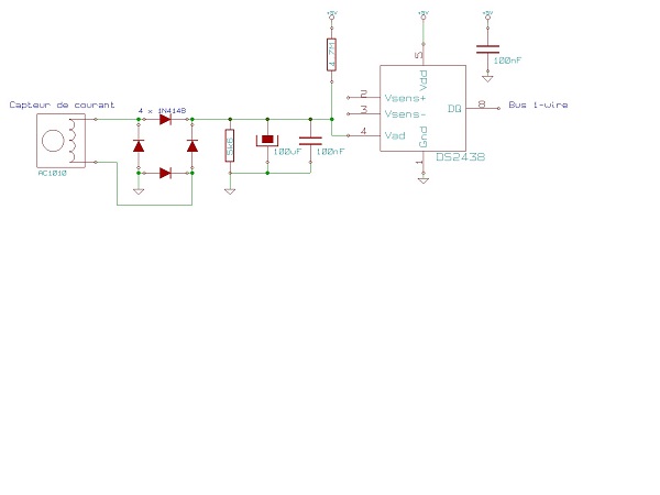

je fais des essais de calibration
a vide la VDD est de 5.3V elle est tres stable
mais la VAD sur une charge de environ 1KW dérive e10mn progressivement de 7.35V a 6.52V
sans charge la VAD dérive aussi de 2.90V a 2.50 dans le meme laps de temps
apres ça bouge plus
y aurais pas un condo qui perturberait les calculs
car les données sont inutilisables avec de telles dérives
ds2438 capteur.jpg (21.17 Kio) Vu 10146 fois

re bonjour
je vois sur le shéma 4.7 M ohms
et moi jai mis 4.7 K ohms
c'est pas pareil ?
j'ai tout vérifier sur la plaque
ça dérive toujours

Message par smba38 » lun. 25 mai 2015 23:18
Bonsoir Youn260.
La dérive au bout de 10mn se stabilise ou ça oscille en + et en - ?.
Les condensateurs doivent servir à lisser les variations, regarde directement en alternatif à la sortie du capteur pour voir si il y a également une dérive.
Si il y a une dérive à la sortie du capteur, le condensateur va progressivement se charger pour tendre vers la tension maximum.
Sans les condensateurs il faut peut-être faire plusieurs mesures rapprochées et ensuite faire une moyenne.
J'ai trouvé ce lien ou les mesures se font directement en alternatif, mais je pense qu'ils font des mesures très rapprochées avec un Arduino, avec une puce 1-wire on ne doit pas pouvoir faire des mesures très rapprochées.
http://openenergymonitor.org/emon/buildingblocks
