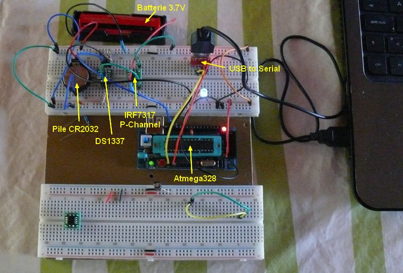

A l'heure où je vous parle, la DS1337 est alimentée par une petite pile plate CR2032.
Le 3,7V de la batterie rechargeable passe par le MOSFET P-Channel de l'IRF7317 avant d'alimenter l'Atmega.
La Gate du MOSFET est connectée à l'alarme N°1 de l'horloge.
L'Atmega n'a pas actuellement de connexion avec la Gate car l'alimentation se maintient tant que A1F est à 1 et se coupe lorsque l'Atmega remet le Registre de Status de la DS1337 à zéro (A1F à 0).
L'adaptateur USB to Serial ne sert qu'à vérifier à l'aide d'un terminal que tout se passe bien.
L'horloge a été programmée pour donner une alarme chaque fois que les secondes passent par zéro, c'est à dire toutes les minutes, à condition que le registre de Status soit remis à zéro.
Lorsque l'Atmega reçoit son alimentation (alarme --> IRF7317 passant --> alimentation ON) l'Atmega lit tous les registres de la DS1337 (pour vérifier qu'elle continue bien à compter le temps) puis remet le Registre de Status à zéro, ce qui lui coupe son alimentation.
Le prochain essai consistera à inclure un switch manuel comme "reset" du système.
La breadboard inférieure ne sert à rien pour le moment. Un ATtiny85 y est installé pour expériences ultérieures.

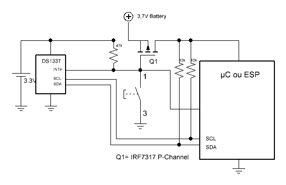

Je pense que je dois encore modifier l'alimentation dans le but de réduire au maximum la consommation. En effet, actuellement les connections I2C (SCL et SDA) sont maintenues hautes par des résistances de pull-up de 4,7k. La distance étant très faible, on peut cetainement prévoir des 10k si pas plus. De plus, les résistances de pull-up sont connectées au 3,3V de la pile bouton de l'horloge. Il vaudrait mieux les connecter près de l'Atmega, après le MOSFET. D'autant plus que ces résistances ne consomment que lors de la communication I2C (a essayer).
Par ailleurs la Gate du MOSFET a une résistance de pull-up de 10k. Celle-ci doit nécessairement être connectée à l'alimentation de l'horloge mais elle pourrait probablement être augmentée à 47k (à essayer). En réalité, cette résistance ne consomme que quand la gate est tirée à la masse par l'alarme, le bouton-poussoir ou la pin de l'Atmega, c'est à dire quand l'Atmega est alimenté.
Jean-Marie
Messages : 240
Message par Jean-Marie » sam. 30 mai 2015 11:15

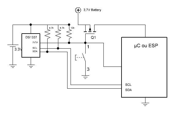

Le schéma actuel est celui-ci:
Alimentation du système 05.GIF (4.69 Kio) Vu 8397 fois
Le montage à essayer est le suivant:
Alimentation du système 06.GIF (5.42 Kio) Vu 8397 fois

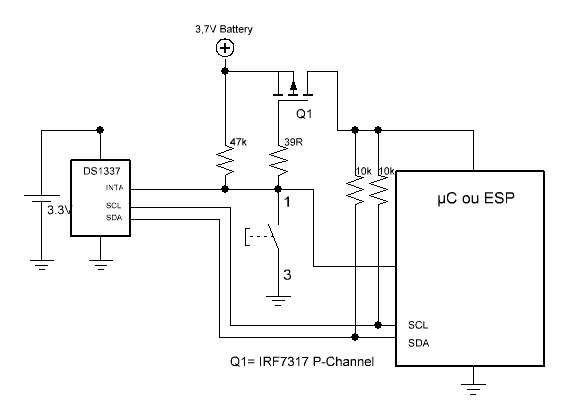

guillaume9344
Messages : 629
Localisation : finistere
Message par guillaume9344 » sam. 30 mai 2015 11:26
la résistance de pull up de inta sert elle pour inta ou que pour le mos , ou les deux .
Si elle ne sert que pour le mos elle peut être connectée à la batterie de 3.7v.
Penser également à une petite résistance. sur la gate , pour limiter les pics de courant à la décharge de la capacités de gate du mos .
rpi b+ ,osmc, motioneyes
Jean-Marie
Messages : 240
Message par Jean-Marie » sam. 30 mai 2015 12:03
Hello Guillaume
Tes remarques sont judicieuses.
Voici le dernier montage:
Alimentation du système 07.GIF (5.98 Kio) Vu 8392 fois
Et tout marche très bien !
