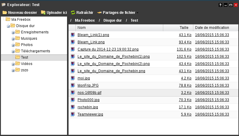

Re: Ftp avec freebox revolution.
Bonjour mike913,
J'ai testé ton script sur un pc équipé de Debian 7 et voilà le message que j'ai dans le terminal :
./revolution.sh
mirror: L'accès a échoué : 550 /Disque dur/Test/.grive: access denied. et le plus fort regardes la pièce jointe les fichiers sont transférés.
Quand je lance le script depuis putty sur la même machine en étant connecté au rpi au bout de 2 heures je n'ai pas de message de fin le curseur reste immobile.
./revolution.sh
Bonjour mike913,
J'ai modifié ton script et maintenant cela fonctionne.
Je le poste ici si ça peut servir à d'autres.ftp.sh
