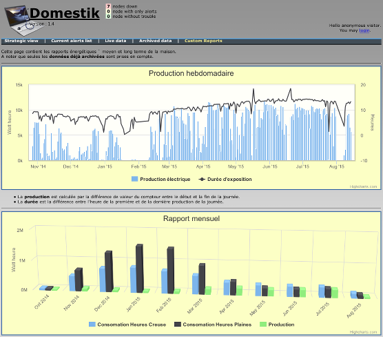

J'ai fait quelques améliorations sur Domestik avec la génération de rapport personnalisés : voici par exemple ce que donne ma conso et ma production électrique
J'attends toujours l'adaptateur USB pour poursuivre avec le dashboard ...
