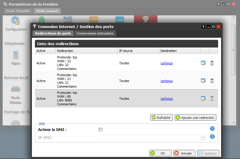

Merci d'avoir répondu a ma question enfaite je souhaite redirigé le port 80 pour un acces HTTP a distance si je reussi a faire ça pour l'HTTP j'aimerais bien le faire pour le SSH et FTP
ce que j'ai deja tenté:
redirection de port sur la freebox en fichier joint
j'ai aussi tenté plusieur ligne de commande iptables pour accepté les connexion entrante mais si je redémarre toutes la config s’efface
Merci pour vos réponse.
Fichiers joints
redirection de port sur l'interface freebox OS

Ok je voie.
dans mon cas , j 'avais fait les redirections sur les adresses des pi:
redirection1: wan port 21 lan port22 vers ip pi 1
redirection 2 wan port 23 lan port22 vers ip pi 2
redirection 3 wan port81 lan port 80 vers ip pi 1
redirection 4wan port 82 lan port 80 vers ip pi 2
si vous redirigez vers toute les ip , la box ne sais pas quelles ip servir. de plus sur le port 21 , rien ne répondera .

moi je me suis pas cassez la tete comme je veut pourvoir accédée a mon pi depuis n'importe ou j'ai configuré ma freebox poule être accesible dé puis l'extérieur maintenant je me co en ssh ftp http ou je veut quand je veut maintenant je vait passé de HTTP au HTTPS et FTP au SFTP et la hé configue une seedbox sur mon PI Image Image Image
