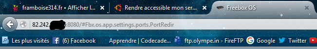

Re: [help] serveur web EN LIGNE
voila ce que j'obtiens en mettant l'IP externe de ma box freemaxty01 a écrit :Bonsoir,
Premièrement, tu utilises le port 8080... retire le de l'adresse.
deuxièmement, si la config de ton routeur est accessible depuis internet ... tu as un autre problème à régler ...
Bon si tu retire le 8080 de l'adresse, alors c'est que ton RPI fait une redirection vers ce port.
Si c'est le cas, il faudra également rediriger ce port vers ton RPI.
Quand tu accèdes à ton RPI depuis ton réseau, est-ce que l'adresse contient le ":8080" ?
Bonne soirée,

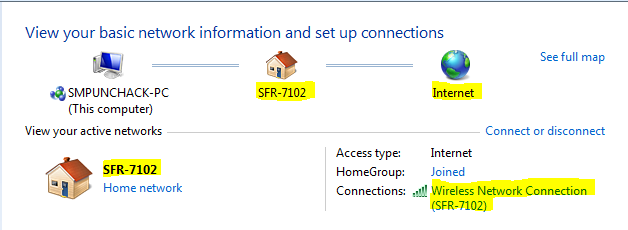

je suis bien hors du réseau de ma freebox la preuve je m'enjaille pas pour rien

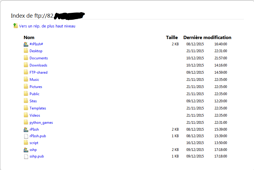

voila le screenshot meme sans les valeur après le slash ça marche quand mememaxty01 a écrit : Enlève tout ce qui est après le /
