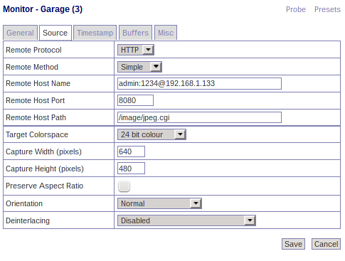

L'ip de ma cam est bien en vert en mode "Monitor" et la vidéo est bleue !
J'ai utilisé ces paramètres :
http://digdilem.org/camera/?action=zmco ... mit=Submit
en remplaçant le chemin par : /video/mjpg.cgi puisque c'est ainsi que je peux voir la vidéo en direct : http://192.168.1.14/video/mjpg.cgi
Un truc m'échappe...

Voici ce que disent les logs :
2016-03-10 00:45:15.257851 zmc_m1 26360 ERR Unable to decode jpeg zm_remote_camera_http.cpp 1151
2016-03-10 00:45:10.716394 zmc_m1 26360 ERR Failed requesting writeable buffer for reading JPEG image. zm_image.cpp 1051
2016-03-10 00:45:08.592472 zmc_m1 26360 ERR Held buffer is undersized for requested buffer zm_image.cpp 331
L'interface web par defaut de la DL935 est très limitée ;(
Fred

la mienne c'est la 930 :
l'image doit etre de la même taille dans zm et le serveur de ta cam

Message par FredM » jeu. 10 mars 2016 09:36
Nickel, merci ça marche. L'astuce était bien : "l'image doit etre de la même taille dans zm et le serveur de ta cam".
