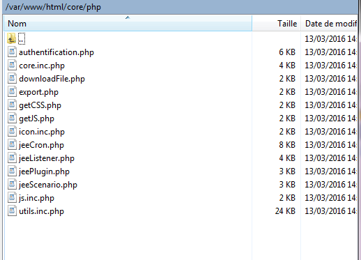

parrain27
Messages : 905
Re: Jeedom
Message par parrain27 » lun. 14 mars 2016 13:51
mais je le trouve a cette adresse
Sans titre.png (16.89 Kio) Vu 5524 fois
Manfraid
Messages : 1402
Re: Jeedom
Message par Manfraid » lun. 14 mars 2016 14:25
justement il n'y est pas a l'adresse indiquer mais dans le sous dossier "php"
parrain27
Messages : 905
Re: Jeedom
Message par parrain27 » lun. 14 mars 2016 17:05
Donc mon cron n'est pas bon du coup
