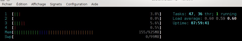

effectivement lshw avec le pi3 me donne la même chose que vous, 3 processeurs désactivés.
J'ai installé htop,mais je n'ai pas compris comment on utilise ce qui est indiqué dans man htop :
a (on multiprocessor machines)

guillaume9344
Messages : 629
Localisation : finistere
Re: Combien de processeurs actifs sur un RPI 3 ?
Message par guillaume9344 » ven. 1 avr. 2016 20:42
juste entrer la commande htop doit retourner un graph des cpu utilisés ainsi que les processus actifs.

antoin
Messages : 76
Enregistré le : mer. 2 mars 2016 11:10
Message par antoin » sam. 2 avr. 2016 08:23
merci; effectivement les 4 marchent.
donc il s"agit d'un bug à signaler à raspbian pour la commande initiale.

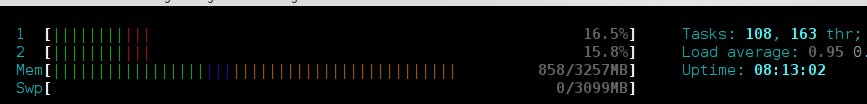

antoin
Messages : 76
Message par antoin » mer. 6 avr. 2016 17:49
Avec le moniteur système que l'on trouve sur ubuntu, l'activité de chaque coeur est décrite superbement de manière graphique.
Je me demande si on peut le trouver sous raspbian?
