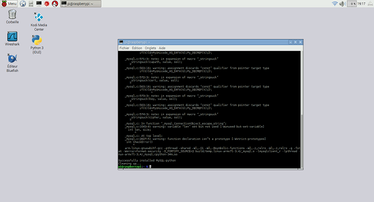

effectivement idem pour moi ,j'ai changé de fusil d'épaule voir mon avant dernier post
et effectué la solution suivante :
sudo pip3 install git+git://github.com/davispuh/MySQL-for-Python-3
et là ça marche
A+ bruno

moi ca marche pas.. mais ca m'étonne qu'a moitier... aller ca ira pour ce soir Merci pour votre aide ;)
(env) pi@raspberrypi:~ $ pip3 install git+git://github.com/davispuh/MySQL-for-Python-3
Collecting git+git://github.com/davispuh/MySQL-for-Python-3
Cloning git://github.com/davispuh/MySQL-for-Python-3 to /tmp/pip-52ashrrb-build
Complete output from command python setup.py egg_info:
/bin/sh: 1: mysql_config: not found
File "<string>", line 1, in <module>
File "/tmp/pip-52ashrrb-build/setup.py", line 15, in <module>
metadata, options = get_config()
File "/tmp/pip-52ashrrb-build/setup_posix.py", line 43, in get_config
libs = mysql_config("libs_r")
File "/tmp/pip-52ashrrb-build/setup_posix.py", line 25, in mysql_config
raise EnvironmentError("{} not found".format(mysql_config.path))
OSError: mysql_config not found
Command "python setup.py egg_info" failed with error code 1 in /tmp/pip-52ashrrb-build/

il manque le sudo devant pip3 je crois
je viens de refaire l'installe ça marche sous jessie

Il a fallu que je m'y remette après mangé !! j'aurai pas dormi si non ;)
j'ai suivi a la lettre la mise les étapes https://github.com/davispuh/MySQL-for-P ... l-on-Linux
et miracle ca fonctionne !! il me manquait une librairie sans doute... ouufff !!! il parait que c'est quand on se casse la tête que l'on apprend, et bien sur ce coup là c'est plus une tête que j'ai mais un melon !! :shock:
Merci a vous et surtout a toi Bruno pour ta patience et ta ténacité :mrgreen:
