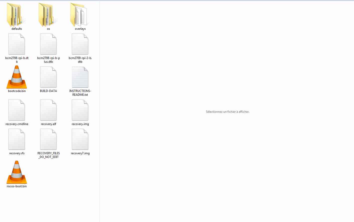

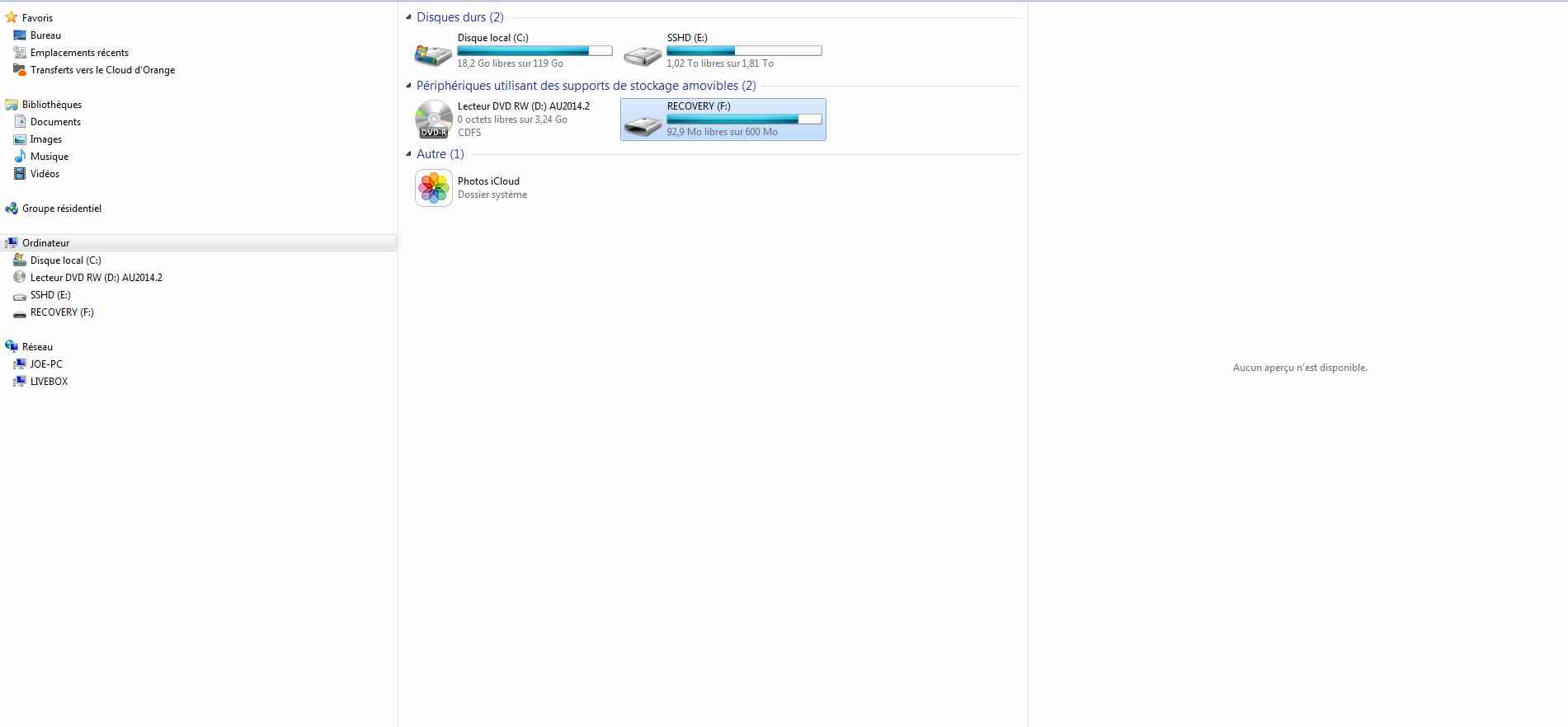

Et là, je n'ai pas de boot, ni de recovery, je screen ce que j'ai :
Sans titre.jpg (34.51 Kio) Vu 13199 fois

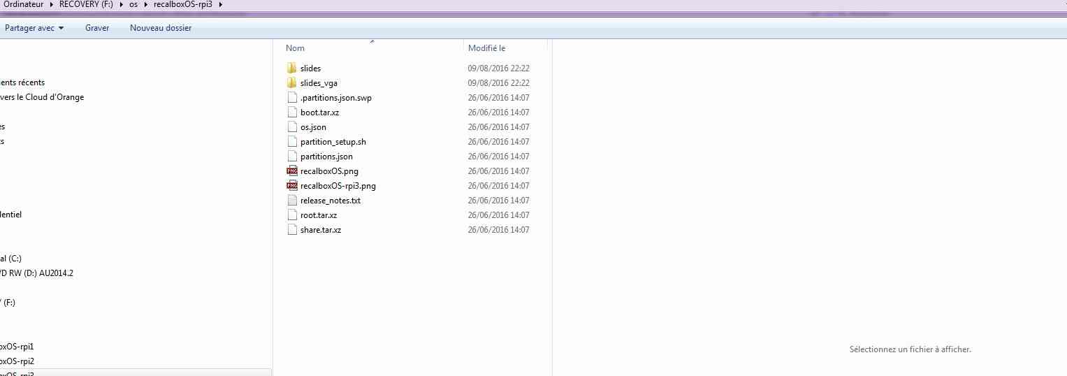

Puis dans le fichier OS-> Raspberry pi 3 -> :
Sans titre21.jpg (32.33 Kio) Vu 13199 fois
Rien de tout cela!

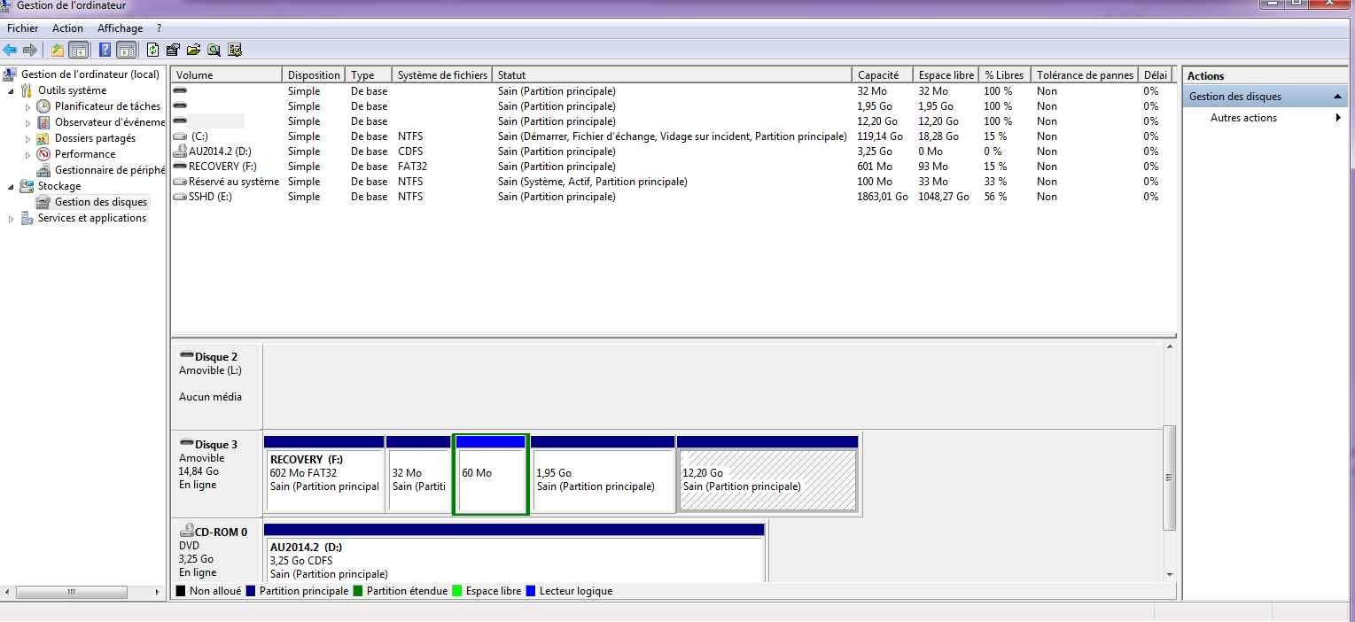

Sous windows, seule la partition RECOVERY s'affiche:
Dans la gestion de disque, on voit bien en effet les 4 partitions, les 3 autres ne sont pas "lisibles" sous windows :-(

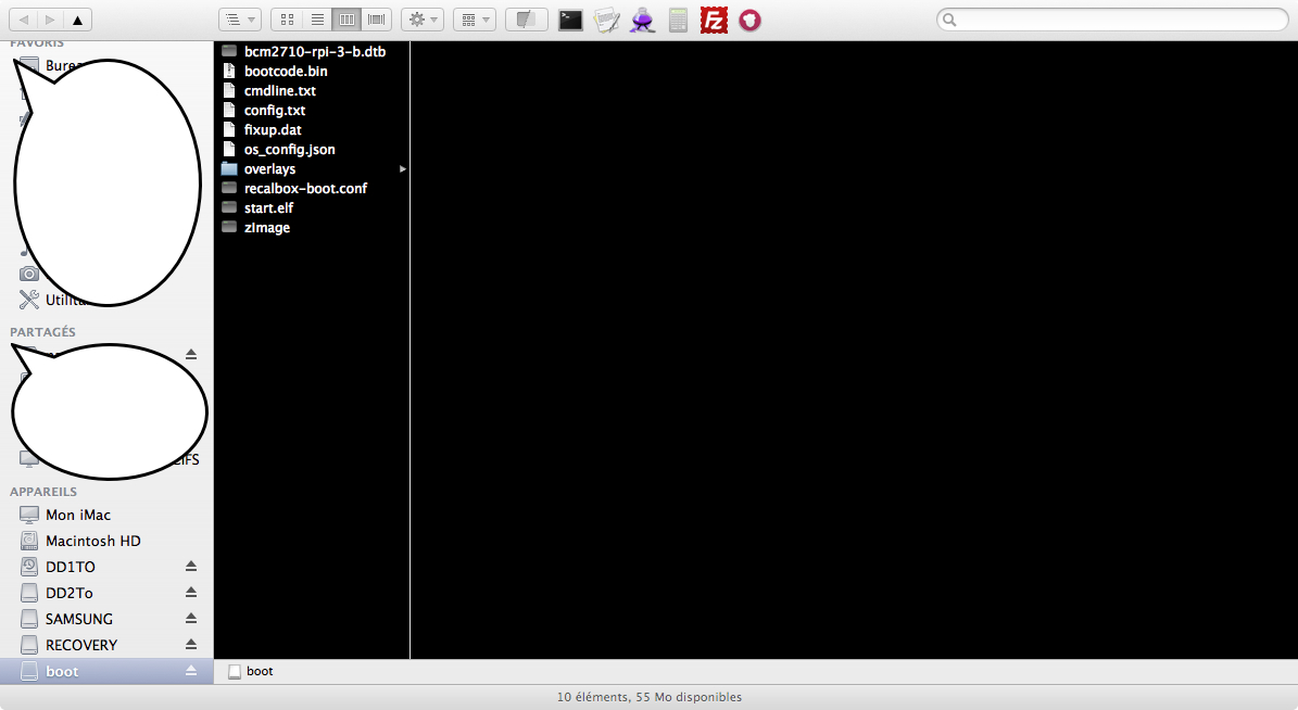

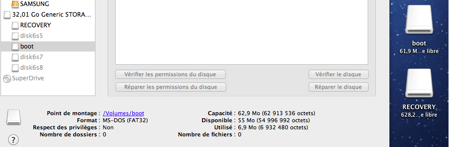

Etant sous Mac OS X, la présentation est différente mais le nombre de partition sont les mêmes, à une nuance près que la partition qui fait à peu près 60Mo, est la partition "boot" que l'on recherche. Sur une installation neuve et redémarrage et extinction, j'ai ça comme partitions:
Donc pour moi, la partition qui est pour toi en bleu clair, est, pour moi la partition "boot", la partition qui fait à peu près 600Mo est la partition "RECOVERY".
Donc la question: pourquoi le "boot" ne monte pas?".... Alors là aucune idée...! Non là je sèche...! Parce que la partition "boot", elle contient ça:
La partition contient à peu de choses près, aux fichiers de "boot" standard de divers distributions. En plus moi elle est décrite comme "Fat32" le format Windows par défaut (oui elle est limitée à 32Go SOUS Windows). Faut voir si avec le bouton droit de la souris sur la partition si l'on ne peut pas "monter" la partition manuellement, sinon je ne vois pas comment faire. Et le problème ne vient pas de toi, mais plutôt de Windows, qui considère la partition comme un lecteur logique sur une partition principale. C'est l’interprétation de Windows qui buggue. Tu n'as pas ce problème avec Linux ou Mac OS, qui ont des approches similaires sur les types de partitions. Sur une machine linux tu aurais les 4 partitions montées. Ah! en écrivant ça je vient de me rendre compte que Windows ne peut gérer pas plus 4 partition principales. C'est peut être ça le bug. au delà de 4 partitions, la 5ème est un lecteur logique.
