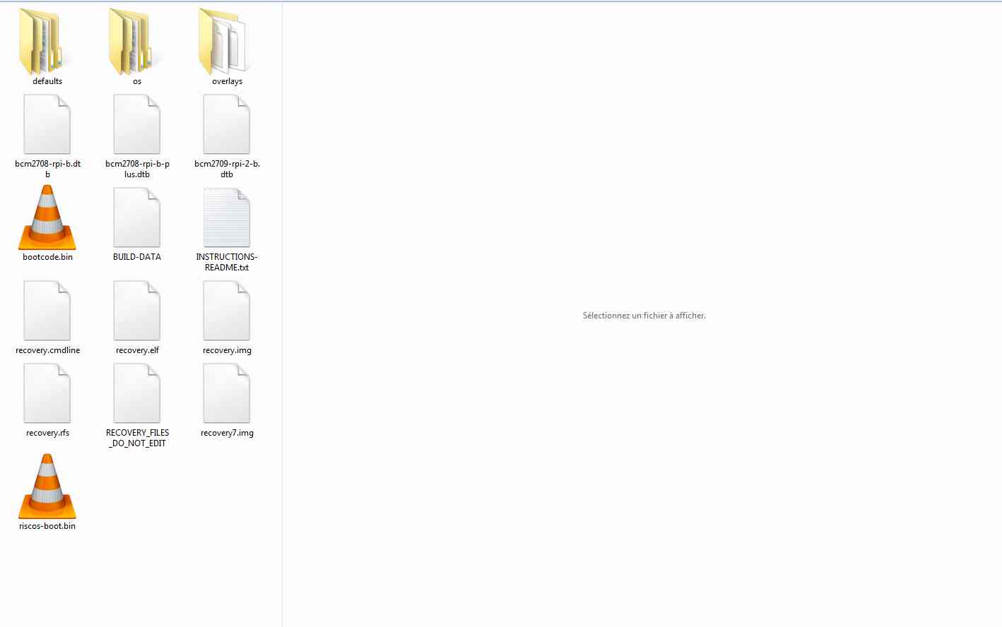

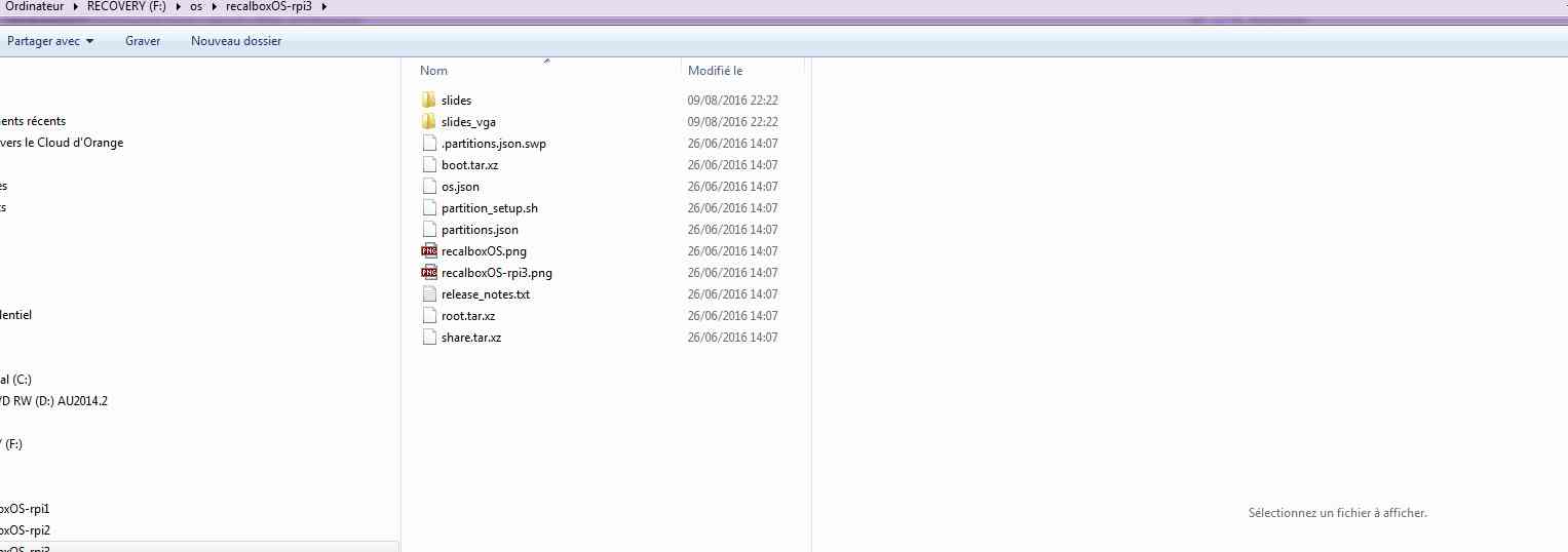

Et là, je n'ai pas de boot, ni de recovery, je screen ce que j'ai :
Sans titre.jpg (34.51 Kio) Vu 13800 fois
Puis dans le fichier OS-> Raspberry pi 3 -> :
Sans titre21.jpg (32.33 Kio) Vu 13800 fois
Rien de tout cela!
7)J'ai utilisé la fonction recherche au cas où il serait ailleurs : rien. J'ai vérifié aussi en fichiers cachés: rien!

Bon..... Je vois bien tes photos tout ça, etc...., etc.... Mais ce que je ne vois pas, c'est la partie gauche de l'explorateur de ta deuxième photo. Tu me demanderas: "Pourquoi?". Et ben je remarque que tu te contredis un peu... Je cite: "Et là, je n'ai pas de boot, ni de recovery, je screen ce que j'ai :" juste avant la première photo... et je remarque dans l'entête de l'explorateur Windows de la deuxième photo: "Ordinateur ► RECOVERY (F:) ► os ► recalboxOS-rpi3" tout en haut à gauche de l'image...! Donc on a le RECOVERY.... Manque le "boot"...!!!
On va y arriver. C'est la partie RECOVERY qui sert à repartir (au cas où...) de zéro, en appuyant sur "shift ou ⇧" du clavier au moment du boot. Elle te la remet exactement pareille comme si tu avais formater et copier les fichiers dezippés sur la carte SD (je sais, c'est micro SD, mais pour raccourcir, je mettrais SD...!)

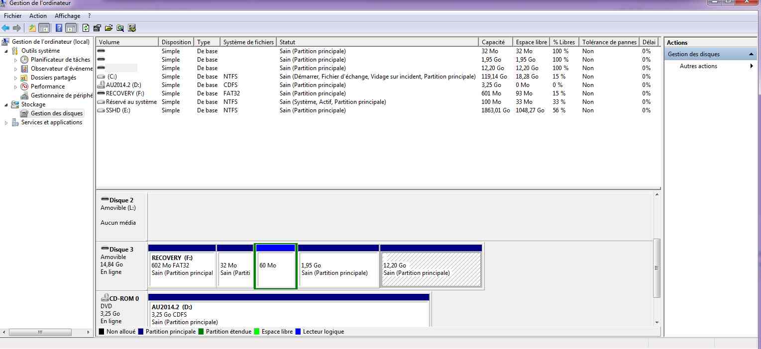

En fait ta SD a été partitionnée en 4. Dans le désordre, un boot (fat), un RECOVERY (fat) et un ou deux autres en ext4 qui est un format de linux (et donc, tu ne peux pas voir sous Windows...)....! que tu ne pourrais voir. En faisant "clic droit" sur l'icône "Ordinateur" sur ton bureau Windows 7 et "Gérer" pour visualiser ta carte SD, tu verra plusieurs partitions (dont la partition RECOVERY) et peut être même une partition "boot" qui n'est peut-être pas montée....!. Comme je suis pas très fort en langue Windows (atchum...snif...et brassard newbie") je ne saurait te dire... Faut que j'attende d'avoir un windows.

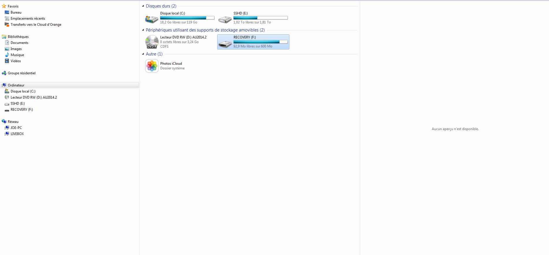

Sous windows, seule la partition RECOVERY s'affiche:
Dans la gestion de disque, on voit bien en effet les 4 partitions, les 3 autres ne sont pas "lisibles" sous windows :-(

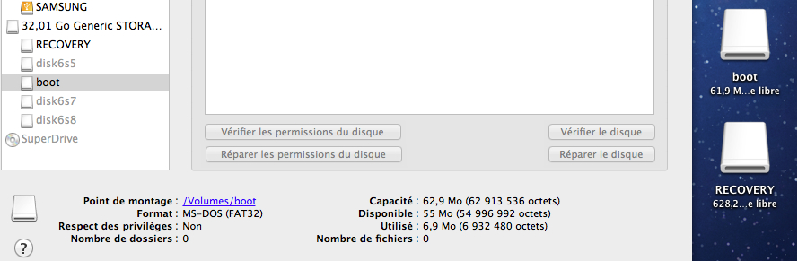

Etant sous Mac OS X, la présentation est différente mais le nombre de partition sont les mêmes, à une nuance près que la partition qui fait à peu près 60Mo, est la partition "boot" que l'on recherche. Sur une installation neuve et redémarrage et extinction, j'ai ça comme partitions:
Donc pour moi, la partition qui est pour toi en bleu clair, est, pour moi la partition "boot", la partition qui fait à peu près 600Mo est la partition "RECOVERY".

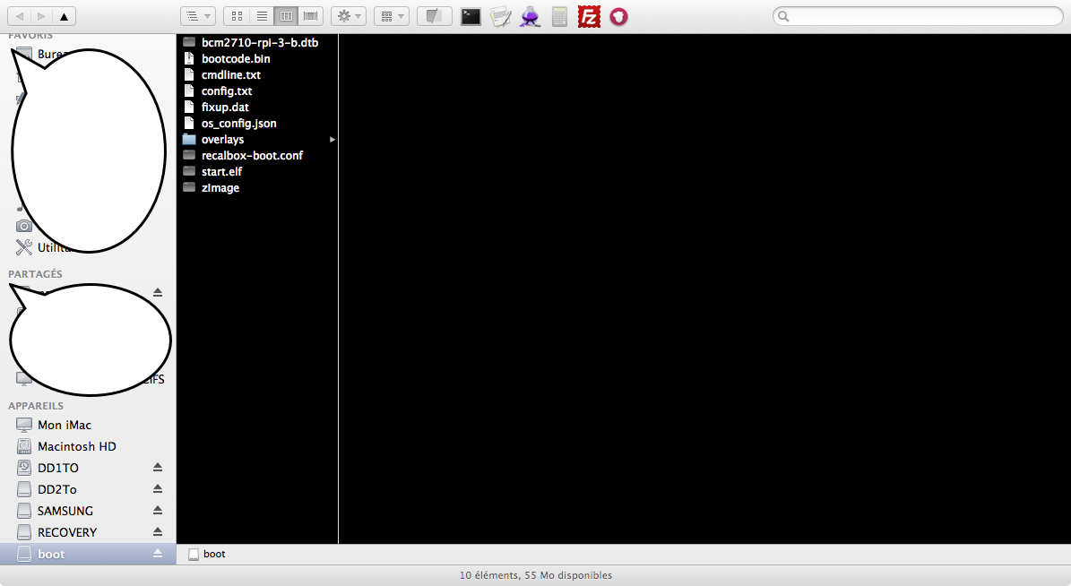

Donc la question: pourquoi le "boot" ne monte pas?".... Alors là aucune idée...! Non là je sèche...! Parce que la partition "boot", elle contient ça:
La partition contient à peu de choses près, aux fichiers de "boot" standard de divers distributions. En plus moi elle est décrite comme "Fat32" le format Windows par défaut (oui elle est limitée à 32Go SOUS Windows). Faut voir si avec le bouton droit de la souris sur la partition si l'on ne peut pas "monter" la partition manuellement, sinon je ne vois pas comment faire. Et le problème ne vient pas de toi, mais plutôt de Windows, qui considère la partition comme un lecteur logique sur une partition principale. C'est l’interprétation de Windows qui buggue. Tu n'as pas ce problème avec Linux ou Mac OS, qui ont des approches similaires sur les types de partitions. Sur une machine linux tu aurais les 4 partitions montées. Ah! en écrivant ça je vient de me rendre compte que Windows ne peut gérer pas plus 4 partition principales. C'est peut être ça le bug. au delà de 4 partitions, la 5ème est un lecteur logique.
