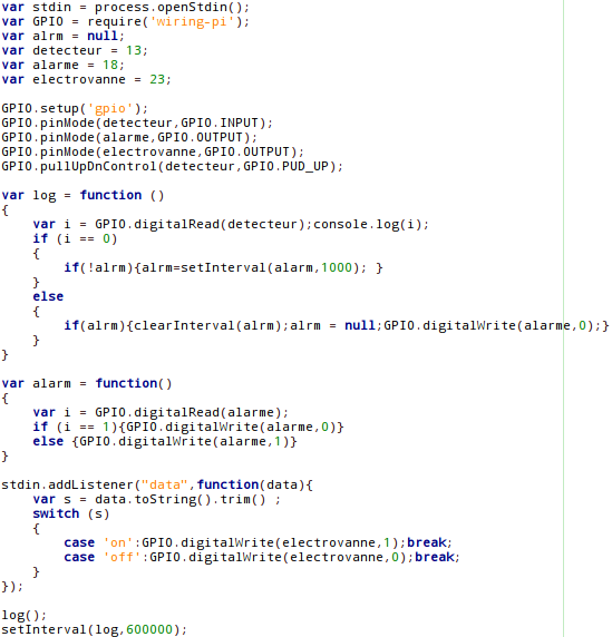

J’avais décidé d’arrêter ce tuto ici. Le but principal était de présenter une technique et je pense que les quelques leçons précédentes étaient suffisamment explicites. Ceci dit rien n’empêche de faire vivre ce post avec de nouveaux exemples ou d’avoir des retours sur différents packages npm, sur des astuces de programmation ou d’autres voies permettant d’interagir entre un programme et une GHI html. Pour fêter les 1500 vues du Tuto, voila donc une nouvelle petite leçon :)
Dans la panoplie des outils qui permettent de faire de l’interaction entre une page html cliente qui sert de GUI et un serveur qui a le rôle 'back office métier', NodeJS et SocketIO sont très efficace, mais ce n’est pas la seule solution.
Si par exemple vous avez passé beaucoup de temps à faire un programme python ou bash ou je ne sais quoi d’autre avec sortie console, vous pouvez tout à fait interagir avec depuis une page html sans avoir a le recoder complet en JavaScript pour NodeJS. Pour ca, on peut par exemple utiliser un websocket pour rediriger les entrées/sorties de la console depuis/vers une page HTML. Cela peut permettre d’utiliser toute la facilité de l’HTML et de JavaScript pour dessiner une belle interface graphique pour votre programme existant et même y avoir accès sans serveur web.
Pour l’exemple, je vais reprendre le petit code 2RJ du post précèdent qui au départ, n’était pas destiné à une page web. J’ai juste ajouté le flush() de la sortie et modifié le timing pour lire l’état de la gpio toute les secondes.
Lançons le script :
$ python 2rj.py
On peut modifier l’état de la GPIO 18 avec un simple bout de fil entre celle-ci et une broche GND et voir son état (0 ou 1) dans la console. (CTRL+C pour arrêter le programme).
