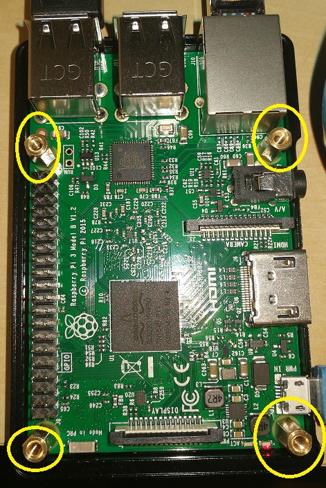

Résultat du 1er test, RPI nu avec clé 3G en USB :
==> Aucun problème !!!
Test suivant :
- 1er "vissage" du RPI dans le socle du boitier
Déjà, une inquiétude : il n'a pas redémarré "correctement"... SSH via PuTTy impossible...
OK au 2nd redémarrage...
A suivre...

marco123
Messages : 438
Localisation : Val d'Oise
Re: PB boot
Message par marco123 » mer. 8 mars 2017 19:17
salut !
J'ai toujours eu horreur de ces trucs en laiton ! J'ai d’ailleurs pas mal de surprises ...
Voie avec les mêmes en plastique, c'est beaucoup moins dangereux ...
Ou alors surélève les avec des rondelles plastique des 2 cotés ( vis et entretoise )
domi
Administrateur
Messages : 3282
Localisation : Seine et Marne
Re: PB boot
Message par domi » mer. 8 mars 2017 19:38
Je rejoins Marco, j’achète toujours les entretoises à vis en nylon.
C'est moins risqué.
rebeldu31
Messages : 286
Enregistré le : sam. 5 déc. 2015 20:17
Localisation : Toulouse
Re: PB boot
Message par rebeldu31 » mer. 8 mars 2017 20:23
marco123 a écrit :salut !
En plastique ?
OK, mais je trouve ça où ?
Les surélever, impossible... Je ne pourrais pas placer le haut du boitier et le fermer ensuite !!!
