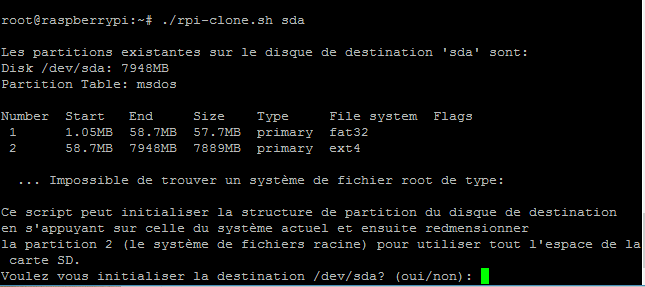

J'ai vérifié, le système occupe 3,4Go et j'ai déja fais 3 clonages et à chaque fois j'obtiens le même le clone.
Est-ce que cela est dût au fait que je fais << rpi-clone sda -f >> ?
Si je ne fais pas avec << -f >>, le script ne marche pas car il ne trouve pas 2 partitions différentes.
Est-ce à cause de ce message d'erreur ?

Je ne sais pas pourquoi, certainement du à une mise à jour, mais le script Francisé de François ne fonctionne plus sur mes RPI.
Il faut utiliser le script original https://github.com/billw2/rpi-clone
