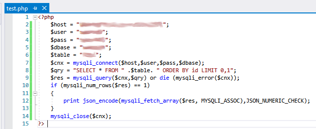

Vite fait, un petit exemple complet (moins long a écrire que de tout t'expliquer :lol: ). J’ai créé une table mysql qui contient 3 champs (id (int), camera (varchar) et eclairage (int)) et j’y ai inscrit quelques enregistrements.

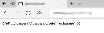

Le code php extrait un enregistrement suivant l’ordre définit par le ORDER de la requête sql et retourne le résultat au format JSON (sérialisation).
Code php:
Résultat dans le navigateur

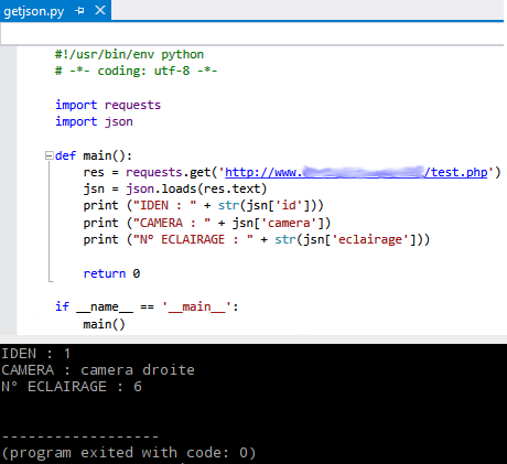

Le code python utilise la lib requests pour récupérer ce résultat via une requete http et en extrait les valeurs en utilisant la lib json (desérialisation) puis les affiche dans la console.
Code et résultat python
Il faut bien sur ajouter du code pour gérer les éventuelles erreurs (par exemple, la ressource web n’est pas accessible faute de réseau ou si la requête ne retourne aucun enregistrement …).
