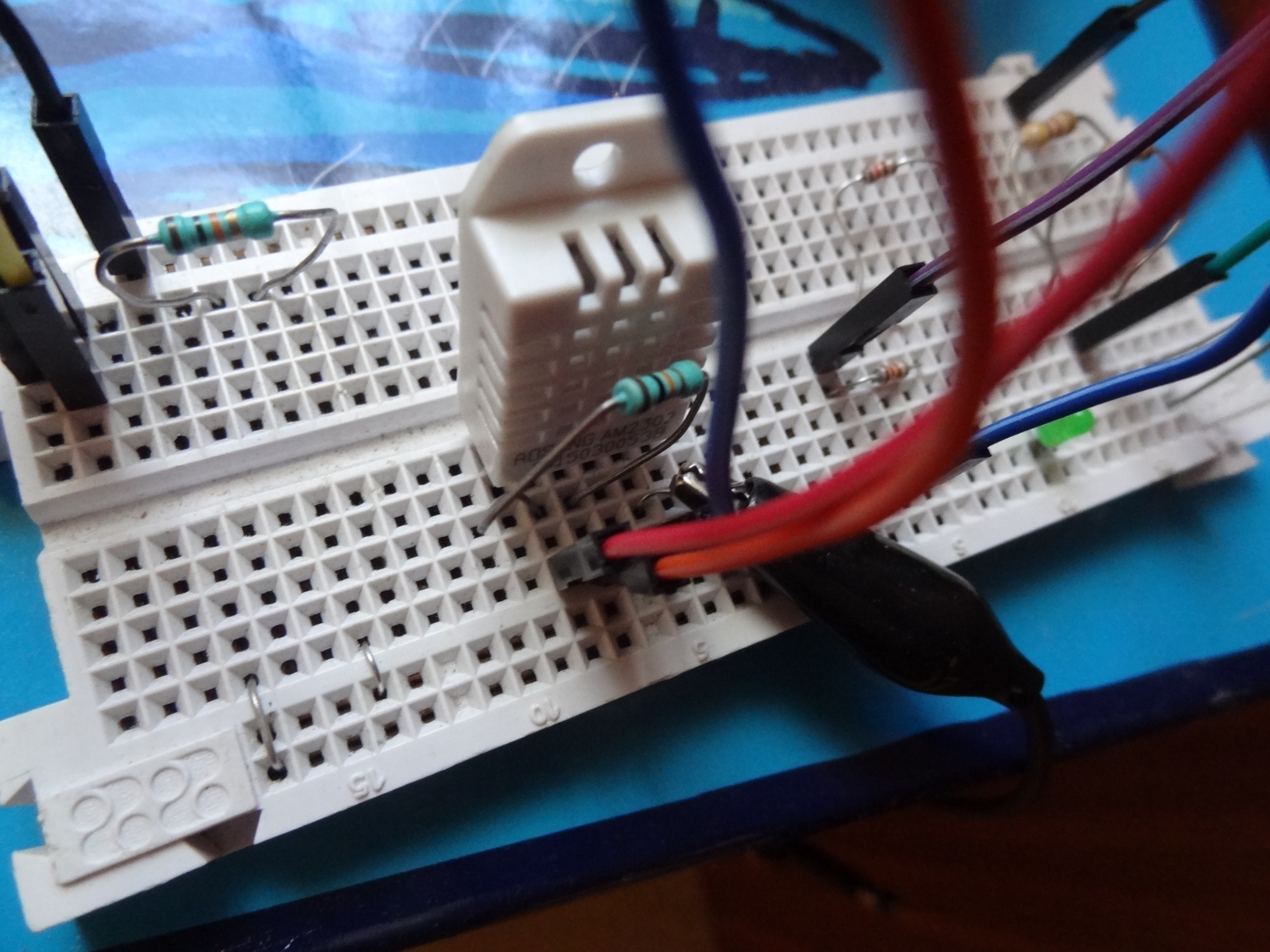

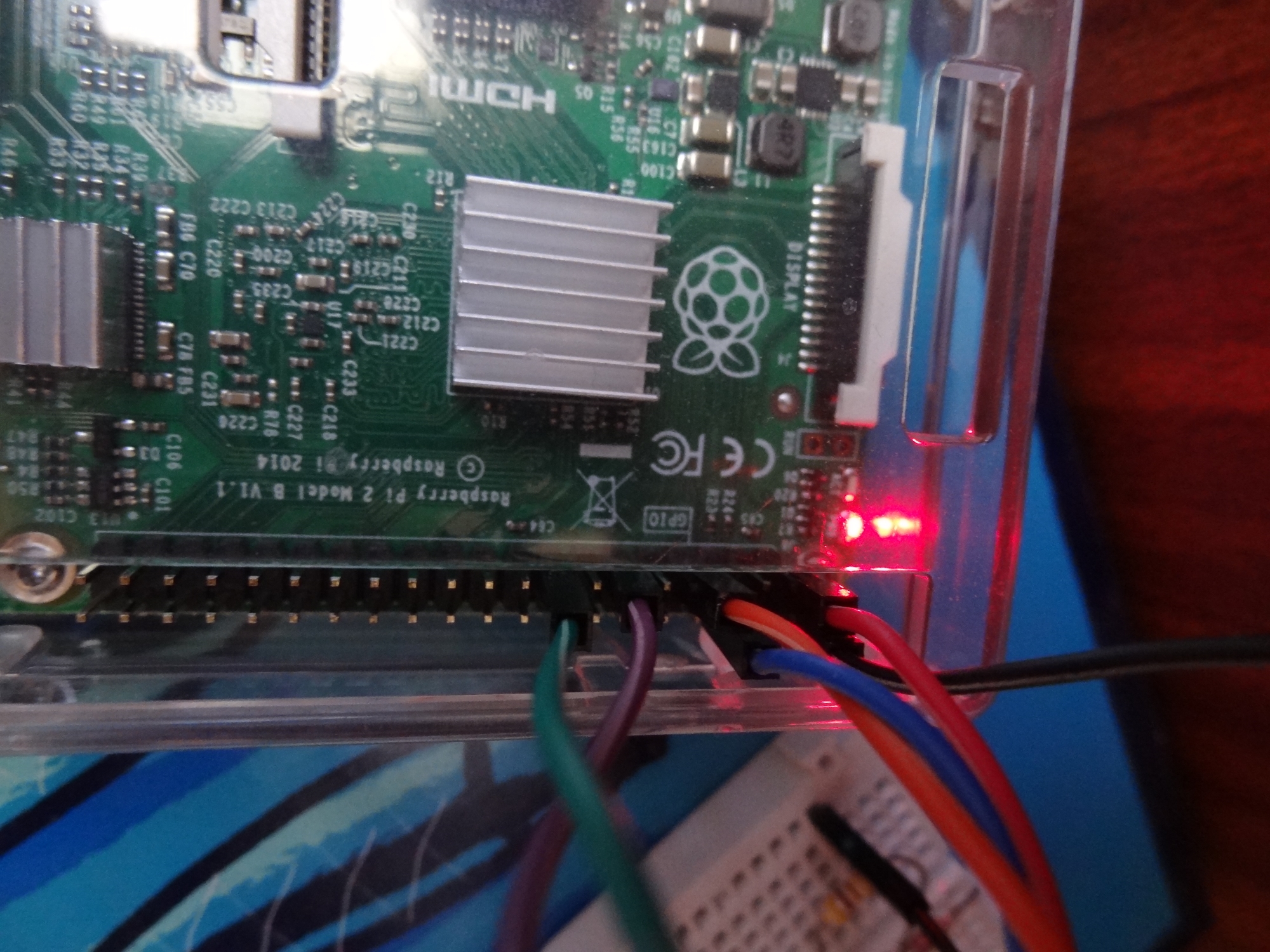

Elle est branché comme ceci :
- La pin 1 au 3.3V du Raspberry bi (fil rouge)
- La pin 2 et relié à la pin 1 par l'intermédiaire d'une résistance de 10k ohm ainsi qu'a la broche 4 ( en partant du haut à gauche vers le bas) du Raspberry pi (fil orange)
- La pin 3 : rien
- La pin 4 au 0V du Raspberry pi (fil bleu)

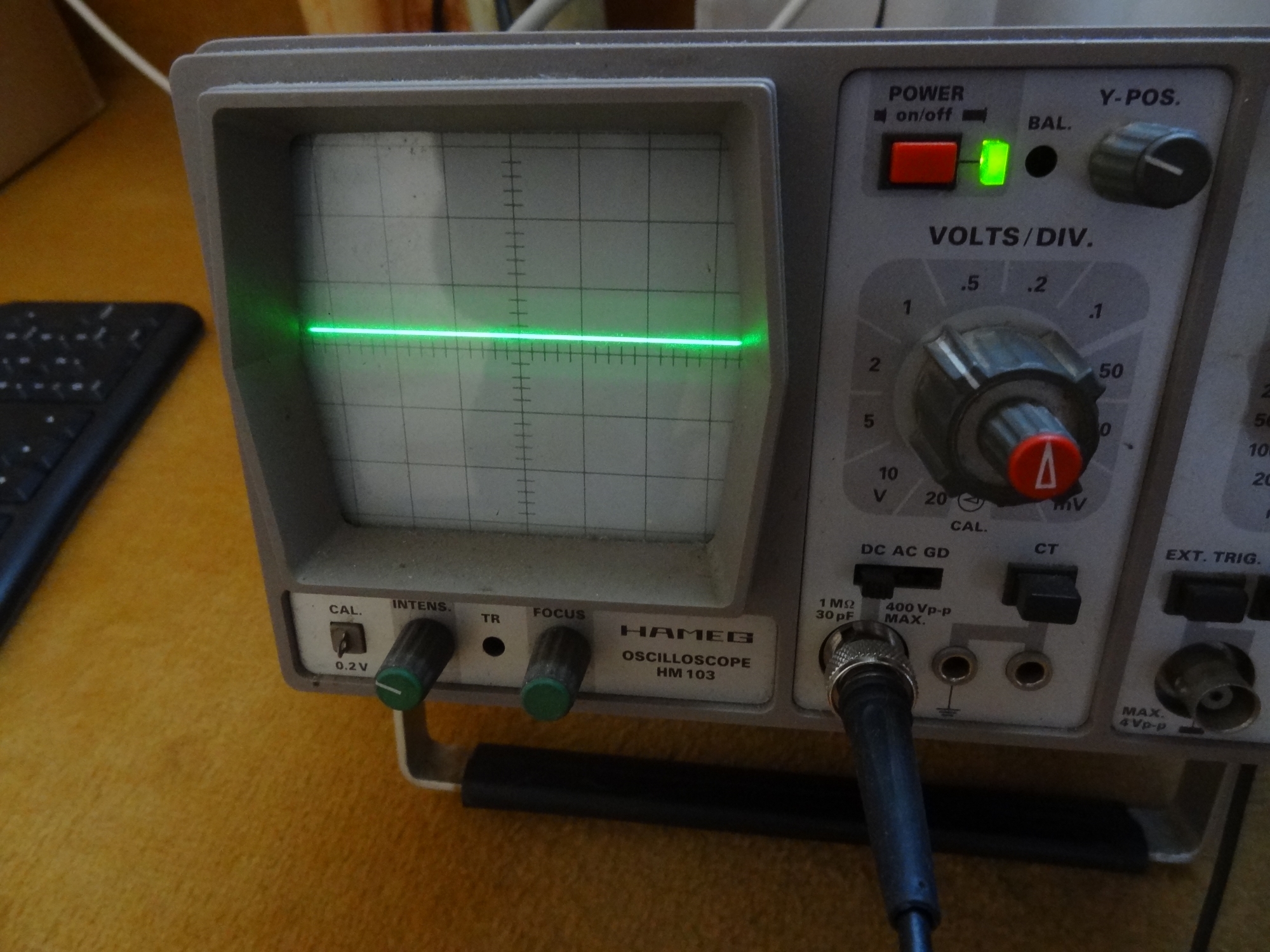

J'ai bien du 3.3V sur la pin 1 et la 2 reste en permanence à 3.3V même quand je lance l'instruction :
(J'ai mis le 0 tout en bas, 1V/division)
pi@raspberrypi ~/adafruit/Adafruit-Raspberry-Pi-Python-Code-master/Adafruit_DHT_Driver $ sudo ./Adafruit_DHT 22 4
Using pin #4
Data (0): 0x0 0x0 0x0 0x0 0x0
Si quelqu'un à une :idea: du pourquoi ça ne fonctionne pas, je suis prenneur.
D'avance merci ;)

Question, lorsque je fait un gpio readall, j'obtiens ceci :
+-----+-----+---------+------+---+---Pi 2---+---+------+---------+-----+-----+
 | BCM | wPi |   Name  | Mode | V | Physical | V | Mode | Name    | wPi | BCM |
 |     |     |    3.3v |      |   |  1 || 2  |   |      | 5v      |     |     |
 |   2 |   8 |   SDA.1 |   IN | 1 |  3 || 4  |   |      | 5V      |     |     |
 |   3 |   9 |   SCL.1 |   IN | 1 |  5 || 6  |   |      | 0v      |     |     |
 |   4 |   7 | GPIO. 7 |   IN | 1 |  7 || 8  | 1 | ALT0 | TxD     | 15  | 14  |
 |     |     |      0v |      |   |  9 || 10 | 1 | ALT0 | RxD     | 16  | 15  |
 |  17 |   0 | GPIO. 0 |   IN | 0 | 11 || 12 | 0 | IN   | GPIO. 1 | 1   | 18  |
 |  27 |   2 | GPIO. 2 |   IN | 0 | 13 || 14 |   |      | 0v      |     |     |
 |  22 |   3 | GPIO. 3 |   IN | 0 | 15 || 16 | 1 | OUT  | GPIO. 4 | 4   | 23  |
 |     |     |    3.3v |      |   | 17 || 18 | 0 | IN   | GPIO. 5 | 5   | 24  |
 |  10 |  12 |    MOSI |   IN | 0 | 19 || 20 |   |      | 0v      |     |     |
 |   9 |  13 |    MISO |   IN | 0 | 21 || 22 | 0 | IN   | GPIO. 6 | 6   | 25  |
 |  11 |  14 |    SCLK |   IN | 0 | 23 || 24 | 1 | IN   | CE0     | 10  | 8   |
 |     |     |      0v |      |   | 25 || 26 | 1 | IN   | CE1     | 11  | 7   |
 |   0 |  30 |   SDA.0 |   IN | 1 | 27 || 28 | 1 | IN   | SCL.0   | 31  | 1   |
 |   5 |  21 | GPIO.21 |   IN | 1 | 29 || 30 |   |      | 0v      |     |     |
 |   6 |  22 | GPIO.22 |   IN | 1 | 31 || 32 | 0 | IN   | GPIO.26 | 26  | 12  |
 |  13 |  23 | GPIO.23 |   IN | 0 | 33 || 34 |   |      | 0v      |     |     |
 |  19 |  24 | GPIO.24 |   IN | 0 | 35 || 36 | 0 | IN   | GPIO.27 | 27  | 16  |
 |  26 |  25 | GPIO.25 |   IN | 0 | 37 || 38 | 0 | IN   | GPIO.28 | 28  | 20  |
 |     |     |      0v |      |   | 39 || 40 | 0 | IN   | GPIO.29 | 29  | 21  |
Au niveau de BCM 4, j'ai le GPIO 7, c'est pas sensé être le 4 :?: est-ce que je branche mes capteurs sur la mauvaise pin :?:
Edit : c'est bon, ça marche pour la sonde 1-wire, cela était du à une mise à jour du kernel avec une modification dans le fichier boot/config.txt ça fonctionne :D
