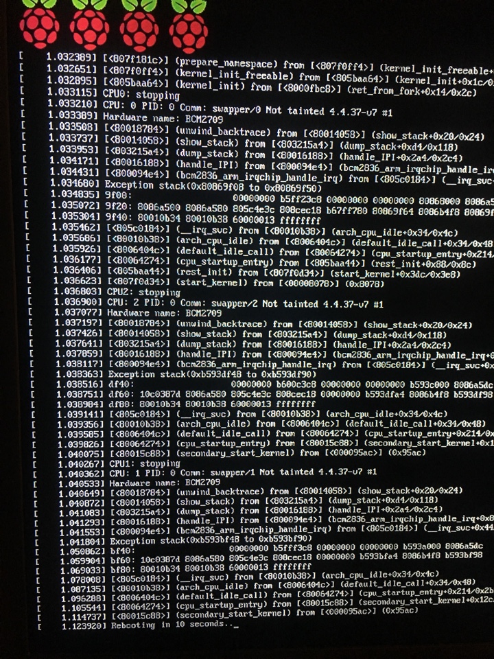

par Fredcelmax
çà y est, en effet le chargement de ma pi3 branchée sur ma tv tourne en boucle.
Voici la photo.
J'espère que tu vas pouvoir la lire sans difficulté.
A bientôt, et encore merci à Sylvain.
Fredcelmax

par spourre
Donc me Raspberry ne démarre pas et on ne peut pas prendre la main dessus pour analyser ce qui se passe.
Je suis allé sur le site de motion-os mais je n'ai pas vu de fichier de checksum. C'est dommage car cela permet de vérifier que l'image chargée n'est pas altérée.
A ce niveau, ma suggestion serait de recharger l'image et de refaire la carte SD. Une autre possibilité, pour essais, est de charger l'image de la Raspbian.
L'objectif est de détecter si le problème vient de l'image, de la carte SD ou du Raspberry. Après, il sera temps de se pecher sur l'éventuel problème réseau.
Sylvain
