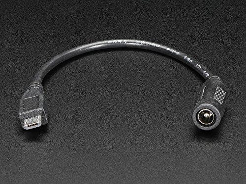

Ainsi que celui-ci, qui permet de relier une fiche DC 2.1x5.5mm vers micro usb et c'est très pratique :
