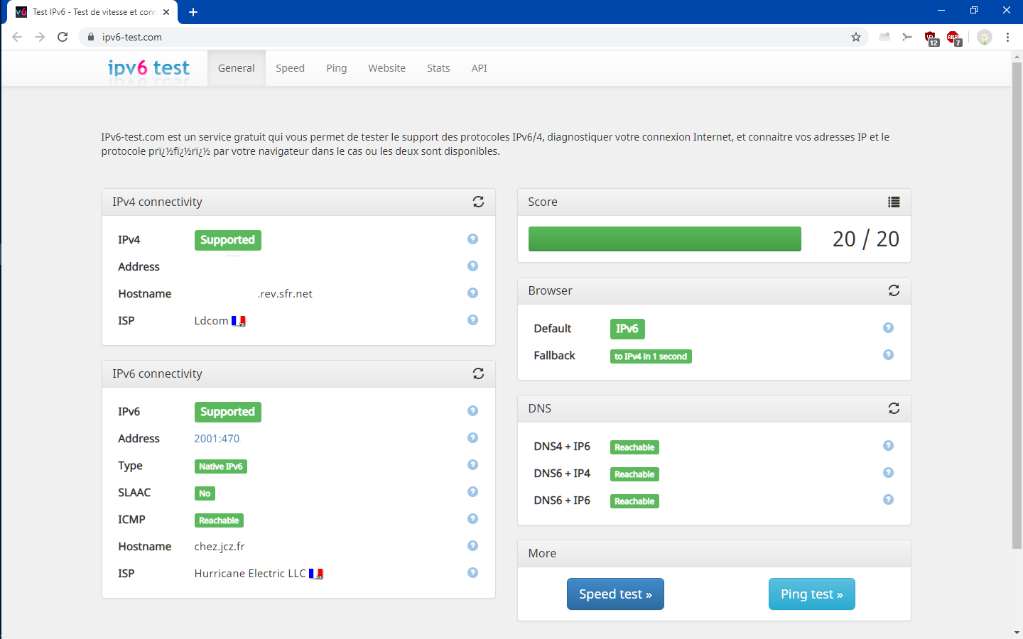

A titre comparatif, voici ce que j'ai chez moi :
Et comme tu peux le constater, je suis chez SFR et je suis en ADSL.
L'ipv6 provient bien de chez Hurricane Electric.
