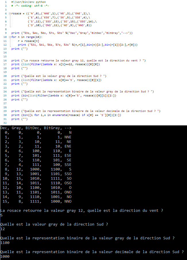

J'ai donc encodé les positions girouette sur le code gary , puis j'en ai fait une conversion pour m'éviter les calculs gray à binaire .
Ça donne ça :
Le code , pour ceux que ça intéresse :
Avec une variante conversion gray2bin (dit autrement).
Et une utilisation de la fonction lambda pour convertir les nombres décimaux en binaire , avec le nombre de bits souhaités .

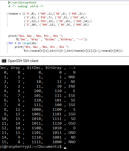

Bonjour ,
Oui c'est plus simple .
Je suis plutôt brouillon , j'ai laissé pas mal de code inutile (affichage).
La partie test peut être remplacée par le code suivant :
Il affiche alors que les deux listes ; d'où je suis parti à là où je voulais arriver .
En lisant le code Gray sur les disques , appliqué à la liste converti (celle du bas) , je devrais voir s'afficher la suite logique de la liste du dessus .
Code : Tout sélectionner
print ("\nListe rosace :\n" , rosace)
print ("\nListe convertie :\n " , g2b_rosace)
print ("\n")

Bha, tu sais l’auto-apprentissage de la programmation n’a jamais mené aux meilleures méthodes du premier coup, mais tout ce qui est appris par expérimentation reste appris et forcement un jour ou l’autre, ça sert. Tu as déjà le reflexe de rechercher à chaque fois une solution ‘logique’ et c’est plutôt une bonne chose.
Tout à fait, et c’est là tout l’intérêt des listes. Dans l’exemple que je t’ai donné, c’est un tuple de tuple et tu pourrais très bien ajouter d’autre valeurs :
rosace = (('N',0, 'La Tramontane'),('NNE',1, 'La Tramontane Grecque'), ….Tu pourrais aussi aller plus loin en définissant tes vents comme des objets d’un objet girouette (exemple d’évolution du de codage ici)
A titre d’info, voila quelques exemples pour recherche dans les listes. Il y a une foule de façons de le faire, mais tu peux voir ici un des vrais intérêts des lambda qui permettent de passer la fonction dans une instruction.

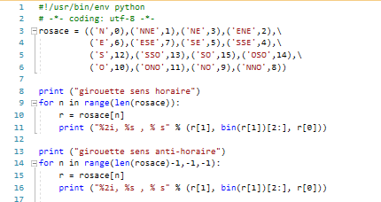

Bonjour ,
Je n'ai pas besoin de faire de recherche aussi complexe , mais merci , c'est bon à connaître .
J'ai juste besoin de décoder le binaire gray des position , le plus simplement possible :

Alors soit pragmatique et ne complique pas ton code avec des trucs totalement inutiles
1 - tu t’embarrasses avec 2 listes, alors qu’une seule suffit et ça simplifie tout le reste de code.
2 – ta fonction dec2bin fais tout un tas d’opération bien inutile à chaque conversion. Un simple format de string suffirait pour ajouter des ‘0’ à gauche (avec rjust par exemple)
3 – Faire un range 32 pour ensuite faire un modulo sur la taille de la liste n’a aucun sens. En plus de faire 32 opérations pour rien, ta boucle fait le double de rotation pour rien. Si tu veux prévoir la possibilité d’ajouter d’autres directions plus tard, ne le quantifie surtout pas dans ton code. La taille de la liste est elle-même explicite et ça te permet d’ajouter ou de supprimer autant d’élément que tu veux sans aucune incidence sur le reste du code

Bonsoir ,
Je sais , c'est brouillon mais c'est juste pour tester que la conversion rosace se fait sans accroc dans les deux sens .
1°) La seconde liste "Roue" c'est pour émuler les code que me renverra la roue encodée Gray
2°) j'avais trouvé cette solution pour afficher les 0 à gauche , mais c'est vrai qu'avec rjust c'est plus propre .
3°) j'aurais du codé en while au lieu de for pour donner un nombre de pas dans un sens et l'autre .
le modulo % c'est pour m'éviter de sortir de la liste Rosace .
je te l'accorde , j'ai pas fait simple .
