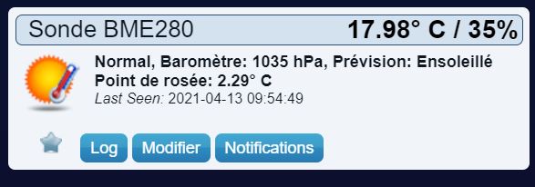

Re: Station météo BME280
J'ai remarqué qu'en redémarrant le raspberry le device dans Domoticz se met à jour et dans les logs à l'heur de la mise à jour j'ai ceci :
J'espère qu'une bonne âme va avoir la solution.
Bonne journée.

2021-04-13 09:54:49.166 MQTT: Topic: domoticz/in, Message: {"command":"udevice","idx":237,"nvalue":0,"svalue":"17.98;35.57;0;1035;1"}
