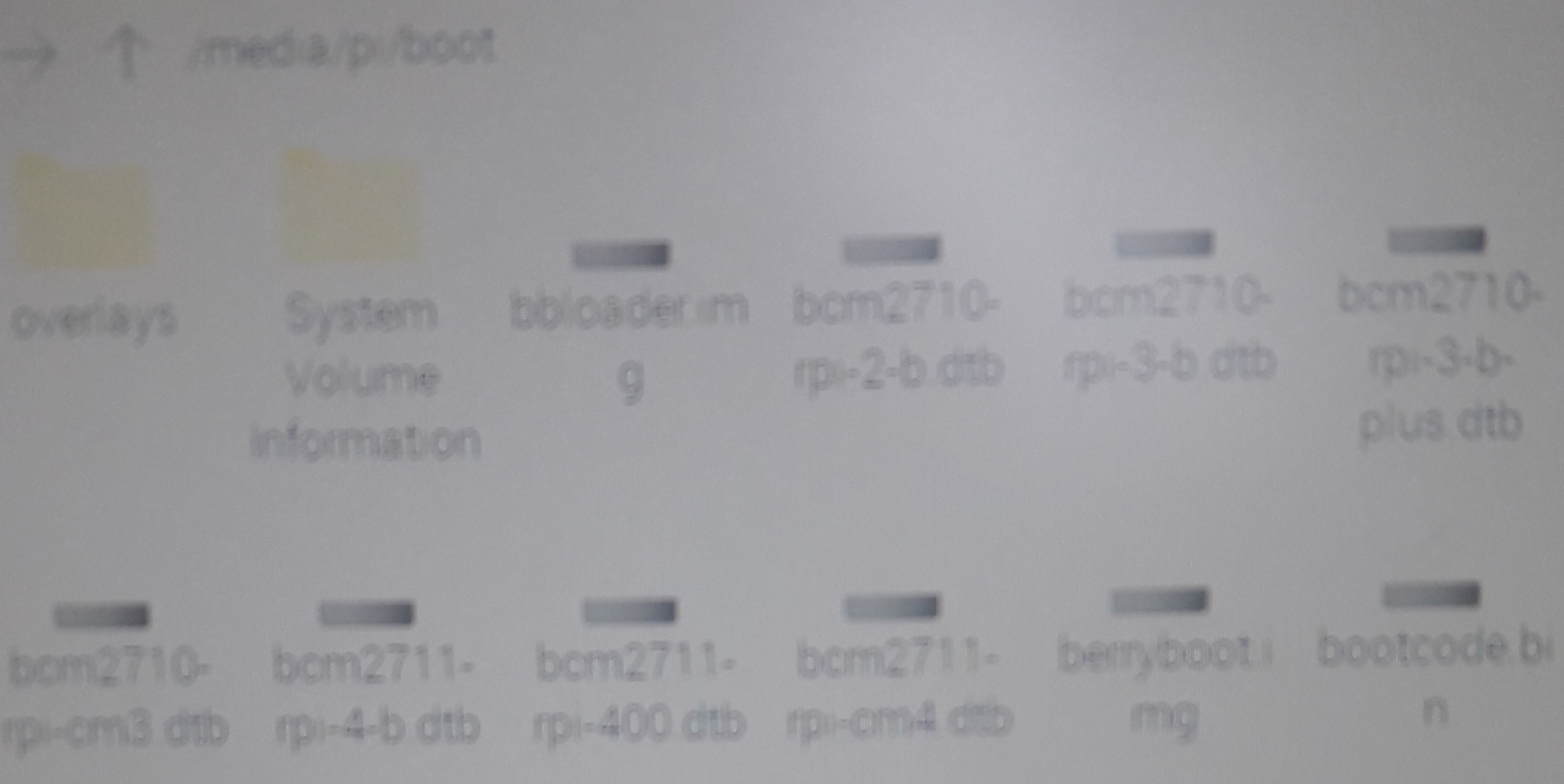

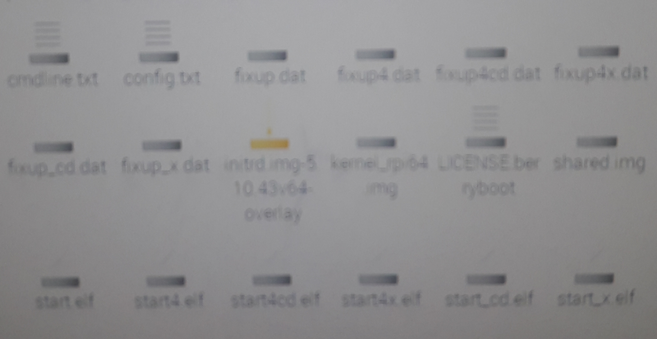

Il y a que sa
- Fichiers joints
- 20210830_174429.jpg (1.26 Mio) Vu 6991 fois
- 20210830_174448.jpg (1.2 Mio) Vu 6991 fois
Re: Berryboot bug
Ceci est le contenu de la partition de boot.
Mais le message dit qu'il est impossible de monter celle de root (/ et pas /root ni /boot)
Si nous ne la voyez pas :
- soit c'est parce que vous avez mis votre carte SD sur un PC sous windows (windows ne sait pas lire les partitions Linux et seule la partition de boot est en FAT : visible par windows)
- soit c'est parce que la partition root est absente ou détruite et cela expliquerait le message d'erreur.
