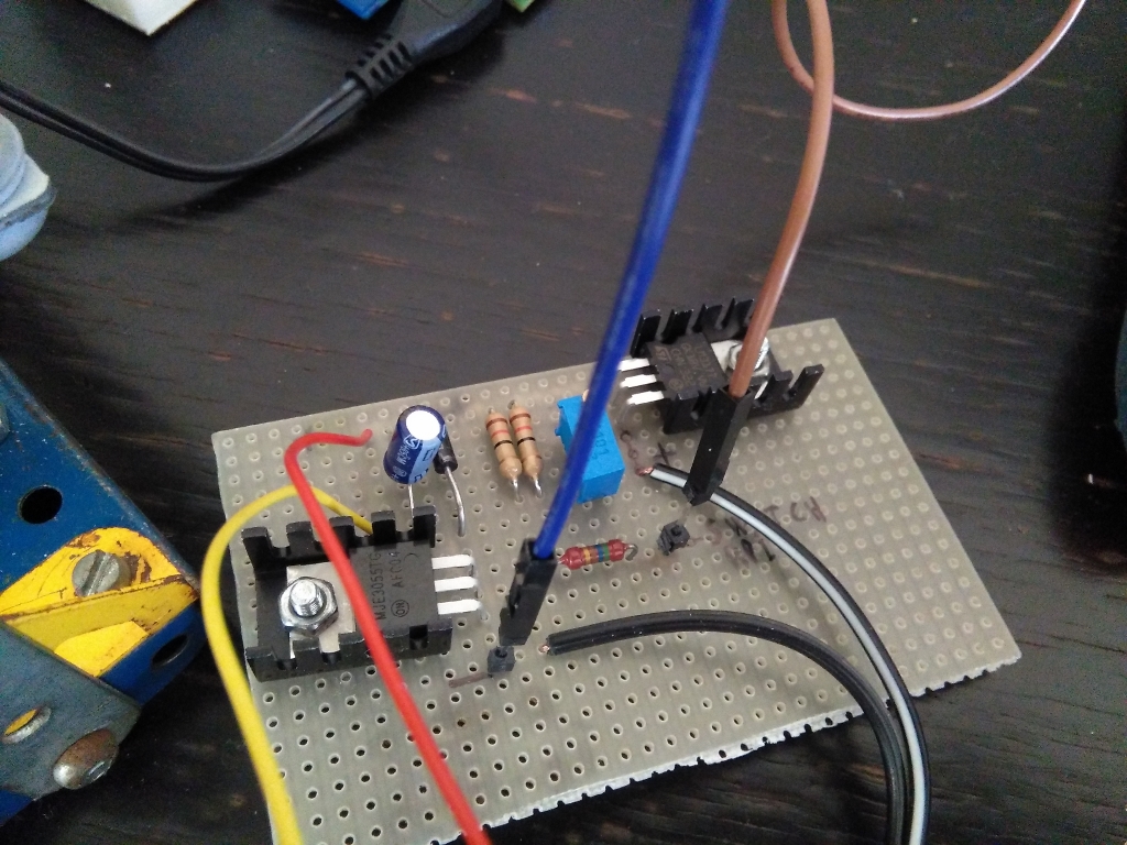

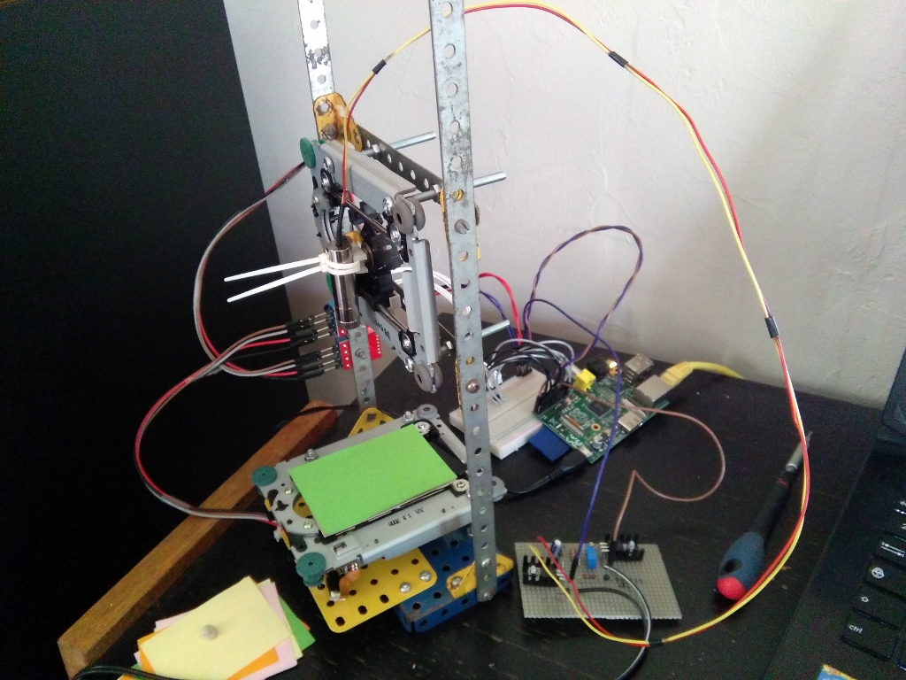

Suivi en image . . .
- Fichiers joints
- Vue d'ensemble
- IMG_20150312_093646 - Copie (1024x768).jpg (599.58 Kio) Vu 6033 fois
- Pilote Laser . . .
- IMG_20150312_093625 - Copie (1024x768).jpg (569.62 Kio) Vu 6033 fois

Re: Un graveur laser à commande numérique à base de Raspberr
Je pense a deux trucs tout con, mais on sais jamais, quand on a la tete dans le guidon........
la masse rpi et la masse 9v sont elles bien reliées?
l amperemetre est a brancher a la place de ladiode laser et le voltemetre en parallele sur celle ci.
vous pouvez aussi faire un essai en shintant le transistor, le laser devrai s alumer en permanence.
si c est le cas, probleme avec le transistor.
autrement probleme avec le regulateur ou le laser.
Je vien de voir un truc, le chemat de cablage semble faut au nivau du transistor,dans la doc
Du mje3055, la base patte 1(la plus a gauche),le collecteur la patte 2, et l emetteur la patte 3
. A verifier en fonction de la ref de votre transistor.
Ok ,
- masse du Rpi et 9v bien reliées
Je vasi essayer de shunter le transistor,
- mon transistor est un MJE3055TG!
Je ne comprend pas ce qui est faut dans le branchement du transistor...
Guillaume, peux-tu me réexpliquer...
En tout cas Merci pour tes réponses !!!!
Dans le chemat du message 13, le transistor est broché avec la base en patte 2,le colecteur en 3 et l emetteur en 2
Alors que dans la doc, 1la base, 2 le colecteur, 3 l emetteur.
En gros tous sont inversés.
Hello,
Je prend le sujet en vol !
Le but est de remplacer le LM317 par un MJE3055TG ?
Les deux n'ont pas la meme fonction, le LM317 est un regulateur positif alors que le MJE3055TG est un transistor de puissance.
D'ailleurs leurs pattes n'ont pas le meme nom ( et c'est pas pour rien
LM317 :
1 - Adj
2 - Output
3 - Input
MJE3055TG :
1 - Base
2 - Collecteur
3 - Emetteur
LM317 :
1 - Adj
2 - Output
3 - Input
MJE3055TG :
1 - Base
2 - Collecteur
3 - Emetteur
