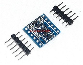

J'ai donc fait un convertisseur à base de 2 transistors NPN et de 4 résistances.
De mon côté j'utilise un petit module convertisseur de niveau logique.

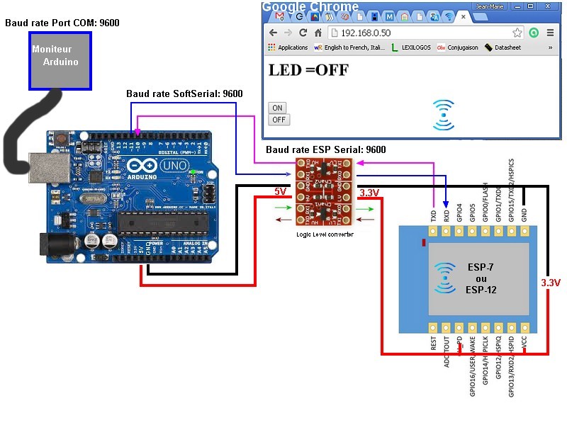

Est-ce que le convertisseur est bien branché ? Tu prends le 5V sur l'Arduino ? Ton module est bien à 9600 bauds ?
Voici mes connections:
ton Arduino ne comprend pas les caractères qu'il reçoit
J'ai essayé de connecter le Tx de l'ESP directement à la pin 10 de l'Arduino: le résultat est le même.
J'ai ensuite tenté l'expérience "pass through" de l'Arduino. Dans cette expérience, l'Arduino est utilisé comme s'il était simplement un convertisseur USB - TTL.
Il fonctionne avec la pin Reset connectée à GND. Voici les autres connexions:

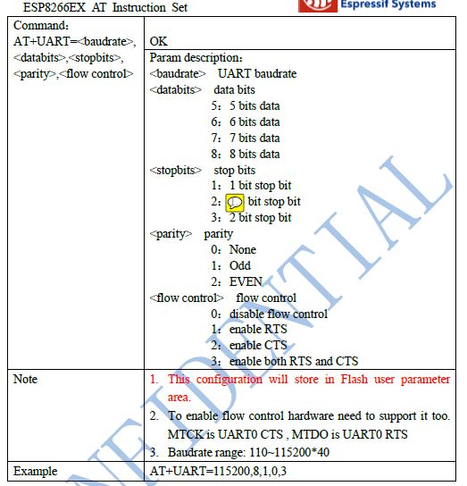

Je viens d'écrire sur le sujet de Jean-Marie " tous les capteurs reliés au RPI" page 14 un message sur la version N° 21 du 23/01/2015 du firmware des commandes AT.
Cette nouvelle version fonctionne à 115200 bauds et on peut modifier les paramètres de l'UART.
UART AT.JPG (63.42 Kio) Vu 9518 fois
A voir si cette version peut résoudre vos problèmes de lenteur ?.

Sur ton schéma la broche CH_PD n'est pas reliée au +3,3V, mais tu l'as bien fait sur ton montage ?
Zut, c'est un oubli sur le dessin. Mais CH_PD est effectivement connecté au +3.3V dans le montage. Je viens de corriger le dessin.
