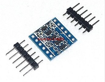

De mon côté j'utilise un petit module convertisseur de niveau logique.

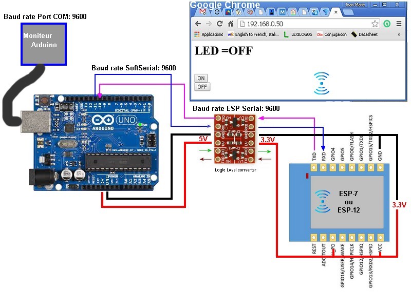

Voici mes connections:

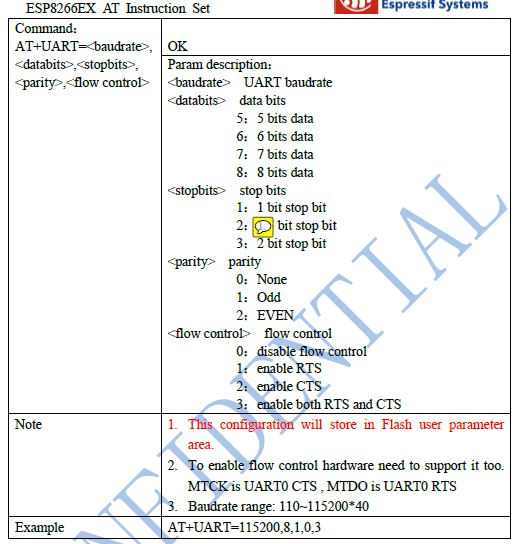

Je viens d'écrire sur le sujet de Jean-Marie " tous les capteurs reliés au RPI" page 14 un message sur la version N° 21 du 23/01/2015 du firmware des commandes AT.
Cette nouvelle version fonctionne à 115200 bauds et on peut modifier les paramètres de l'UART.
UART AT.JPG (63.42 Kio) Vu 9411 fois
A voir si cette version peut résoudre vos problèmes de lenteur ?.

Sur ton schéma la broche CH_PD n'est pas reliée au +3,3V, mais tu l'as bien fait sur ton montage ?
Zut, c'est un oubli sur le dessin. Mais CH_PD est effectivement connecté au +3.3V dans le montage. Je viens de corriger le dessin.
