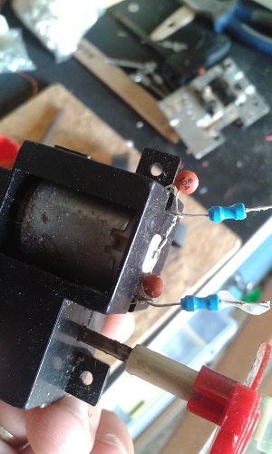

Message par guillaume9344 » dim. 26 juil. 2015 18:00
vague nerd a écrit :
RE EDIT : et un codo entre chaque borne de chaque moteur et la masse ?
je ne pense , j ai jamais vue des montage comme ca.
voici une photo d'un moteur d'un jouet, les cylindre bleus sont des self , mais je pense pas que ca soit necessaire.:
rpi b+ ,osmc, motioneyes
