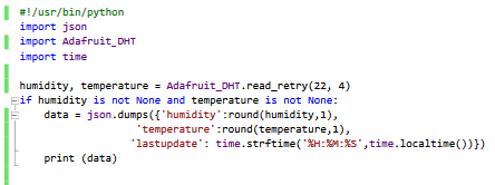

Aller, comme c’est bientôt noël, on refait un petit coup de sonde DHTxx (bha si :mrgreen: )
SI vous avez tout bien suivi, on avait eu un user qui arrivait à lire sa sonde en python mais il ne savait pas comment faire avec Nodejs. Je l’avais logiquement orienté vers le npm node-dht-sensor et j’avais aussi précisé que s’il préférait garder son python pour les liaisons avec ses périphériques il pouvait le faire aussi très facilement. Donc juste histoire de ne pas rester sur de la théorie kisertarien, je me suis fendu d’une petite pythonnerie d’exemple (un classique avec la lib adafruit) :

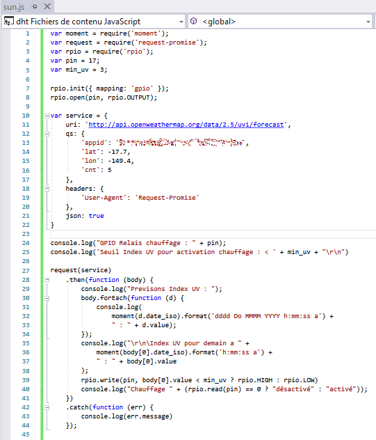

Juste pour le fun de gribouiller un bout de code rigolo et pour donner une part de réponse a ca :
https://forums.framboise314.fr/viewtopi ... a85#p30132
Cette fois ci on utilise nodejs comme une simple appli client REST pour aller récupérer l’indice UV des jours à venir et on en profite pour switcher une gpio si l’indice est inferieur a une valeur définie pour demain. Il faut bien sûr s’enregistrer sur openweathermap.org pour obtenir une apikey (gratos).
L’exemple dit qu’il y a beaucoup de soleil (13.29) mais c’est normal, ce sont les coordonnée de Tahiti :lol:

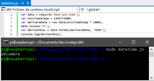

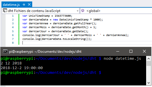

Bha c'est juste que ton 'MadateFormatTIMESTAMP' n'est pas un format valide pour le constructeur de Date()
si tu fais un console.log(MadateFormatTIMESTAMP); ca donne quoi un timestamp unix, un timestamp msql, une date formatée ?
Si ton champs de ta base contient un timestamp unix, il suffit de le multiplier par 1000 pour construire un objet Date() (Javascript compte en ms et non pas en seconde). Il y a juste un subtilité pour les mois ou il faut ajouter 1 a la valeur getMonth() d'une date, mais c'est clairement indiqué dans la doc javascript de Date.getMonth() qui retourne une valeur de 0 à 11
https://www.w3schools.com/jsref/jsref_getmonth.asp
exemple :
Tous les modèles de paramètres constructeur pour Date() sont indiqué dans la doc javascript et cela fonctionne parfaitement avec nodejs sans aucun npm spécifiques. https://www.w3schools.com/js/js_dates.asp
Il existe aussi des npm ou des script qui permettent de formater l'affichage des dates (j'ai utilisé par exemple 'moment' dans l'exemple du dessus juste histoire de presenter un npm de plus),mais il y a une multitude de façons de parser une date pour en faire son propre format. Le npm date-and-time que tu as cité fonctionne parfaitement aussi :
