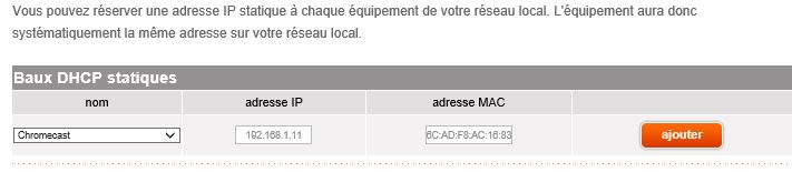

Mon routeur Wifi est configuré en serveur DHCP, de sorte que les PC qui se connectent reçoivent une adresse IP.
Oui mais les ESP reçoivent aussi une adresse IP et celle-ci peut changer ! C'est gênant car les stations ESP périphériques doivent connaître l'adresse de l'unité centrale pour lui envoyer les mesures et l'unité centrale doit connaître l'adresse des effecteurs pour leur envoyer les commandes.
En fouillant un peu dans mon routeur, j'ai vu qu'il y avait moyen d'enregistrer une liste d'adresses IP fixes, en plus des adresses variables attribuées par le DHCP.
Une petite épine hors du pied ;)

Dans le routeur, il faut remplir une liste pour indiquer la correspondance entre l'adresse MAC et l'adresse IP que l'on veut forcer.
Il faut prendre une adresse IP en dehors de la plage des adresses IP du DHCP.
Par exemple sur Orange il faut se connecter avec un navigateur à l'adresse 192.168.1.1
Utilisateur admin mot de passe admin (Ou autre mot de passe si l'on a changé le mot de passe).
et dans configuration avancée, remplir la liste.
