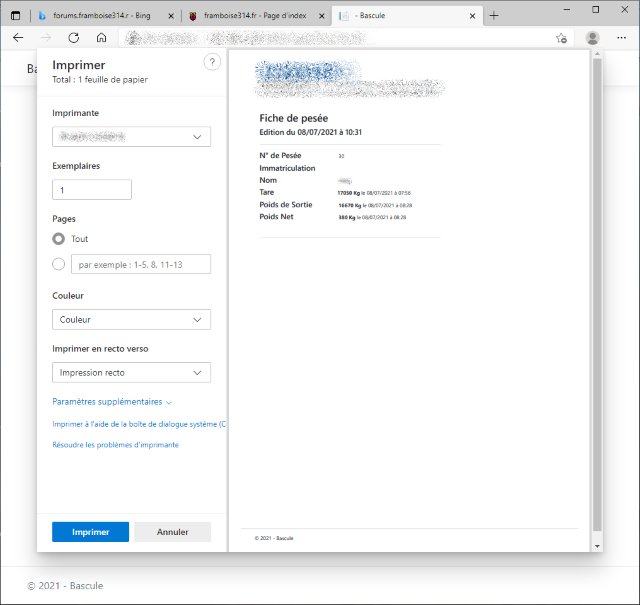

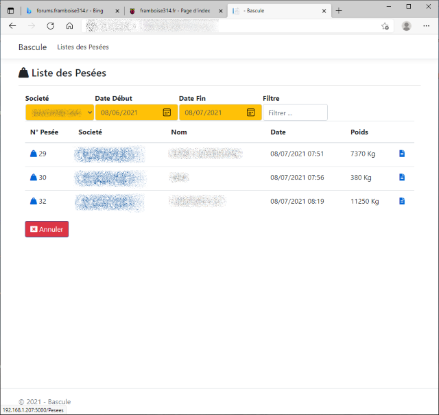

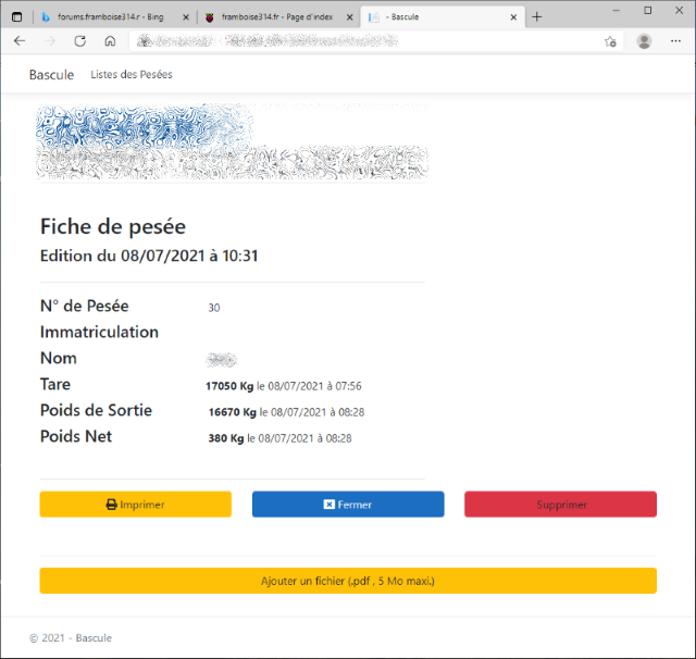

Disons que c’est le genre de petit projet qui se code et se met en service en 2 ou 3 jours maxi en codant entre 2 dépannages ou réunions et qui financièrement de coute rien.
Les filles de l’accueil sont ravies de pouvoir peser en quelques clics sans avoir à sortir sous la pluie et sans chercher dans les dossiers d'affaire pour ranger les tickets. Autre exemple pratique et vécu hiers, c’est quand un chauffeur vient peser pendant la pause midi et se rend à la cantine parce qu’il ne trouve personne dans les bureaux. On peut désormais peser d’un coup de smartphone sans quitter la table. Bref, c’est tout l’intérêt des objets connectés et le PI est parfait pour réaliser ce genre de bricole surtout avec .NET. En effet, si demain le PI me lâche, je peux me dépanner en quelques minutes avec n’importe quel pc linux ou windows qui traine en déployant juste mon programme dessus en mode autonome.
Pour le port série, c’est du gâteau avec .NET 5. Si tu as déjà connu l’utilisation des port com sous Windows avec le MS Framework .Net hé bien c‘est pareil et tu n’as pas a te soucier de savoir si le truc sera un windows, un linux ou un mac, un pc ou un pi . J’ai fait 2 essais. Le premier avec un adapteur ttl (max3232) => RS232 sur le port GPIO et le second avec l’adaptateur USB et dans les 2 cas, ça fonctionne sans problème.
