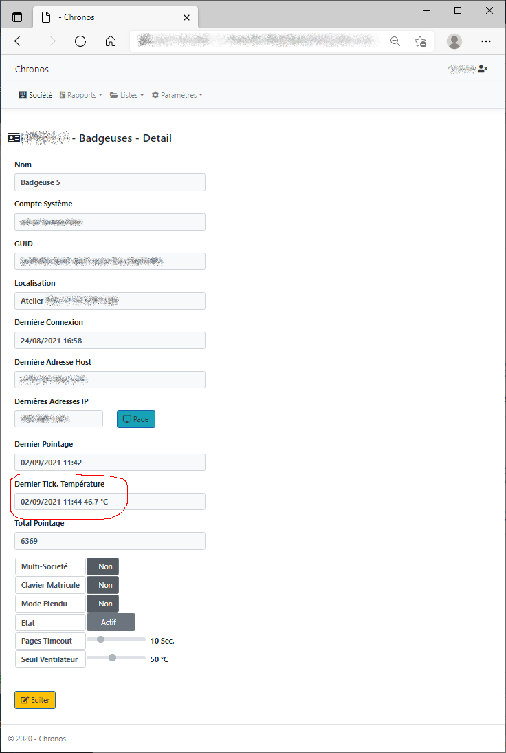

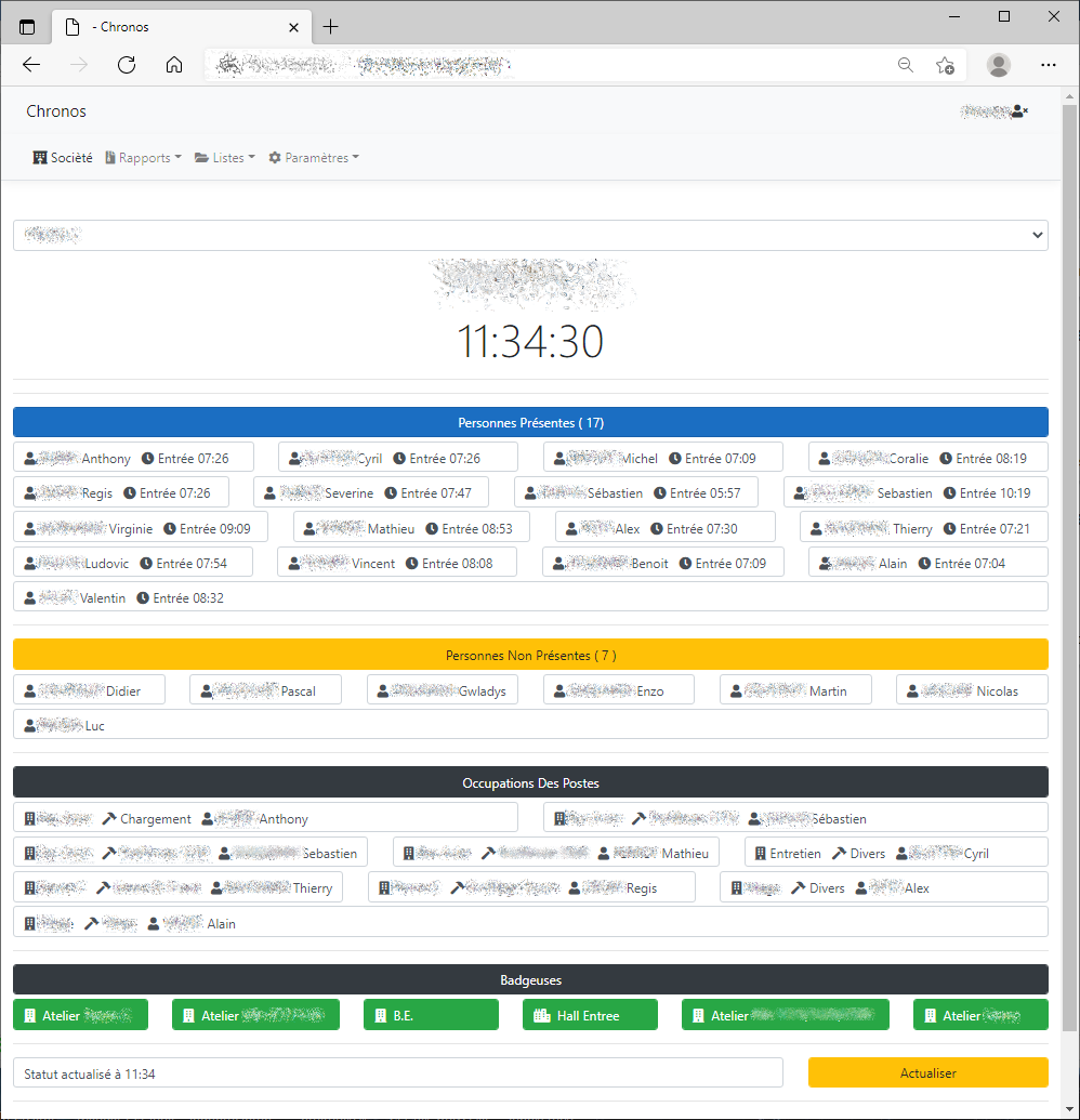

La semaine dernière, j’ai aouté l’état des badgeuse PI sur la page d’accueil de l’appli de gestion (en bas). Toutes le minutes, chaque badgeuse envoie une requête POST au serveur d’API avec la température CPU en paramètre. C’est une bricole, mais c’est bien pratique et ca permet tout de suite de savoir si toutes les badgeuses sont bien vivante sans avoir à les pinguer une à une ou se rendre sur la page d’administration du matos
Au niveau de l’affichage dans la page, la badgeuse est :
En vert : La badgeuse a postée il y a moins de 2 minutes et la température cpu est inférieure au seuil
En orange : La badgeuse a postée il y a moins de 2 minutes et la température cpu est supérieure au seuil
En rouge : La badgeuse n’a pas postée depuis au moins 2 minutes (il y a fallu que j'en débranche une pour tester tellement c'est fiable :lol: )

Le seuil de température est ajustable pour chaque badgeuse et sert aussi de seuil pour les ventilos.
Sauf Erreur de ma part, dans une dizaine de jours, cela fera pile 1 ans que Chronos est en production avec ses 6 badgeuse PI. Je ferais un petit état du nombre de pointages réalisé a ce moment la.

Salut Bud,
Juste pour ton info, il existe des algo qui permettent de retrouver ce qui a été flouté. Il est préférable de tout noircir ou blanchir.

Bha, tu sais il n a rien de bien confidentiel la dedans et tant bien même que quelqu'un s'amuserait à 'essayer' de déflouter tout ca, il n'en ferait pas grand chose sinon rien. En fait, c'est comme pour les codes que je mets. Quand c'est des trucs pro, je peux parfois filer des morceaux de code sur des points bien précis, mais jamais des programmes complets.
