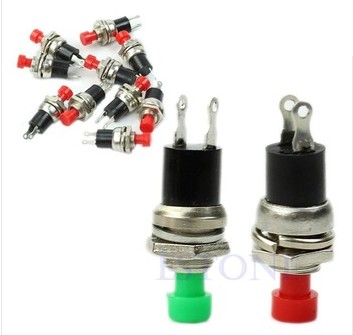

Quand j'appuie sur un bouton l'esp8266 est alimenté et je récupère sur le GPIO Analogique ADC une valeur qui dépend de la résistance de rappel qui est activée par le bouton.
Mais il me faut des petits boutons bipolaires et j'ai du mal à trouver ces boutons pas trop chers.
Si tu as une idée, je suis preneur.
Par contre, il faut que je garde plusieurs secondes le doigt sur le bouton.

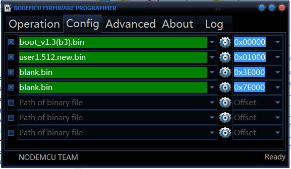

Pour Flasher:
AT SDK 1.0.0 v22.JPG (52.02 Kio) Vu 10565 fois

Je pense faire un boîtier à plusieurs boutons pour télécommander mon portail et mon alarme.
Je pense ajouter une LED pour indiquer quand la commande st terminée.

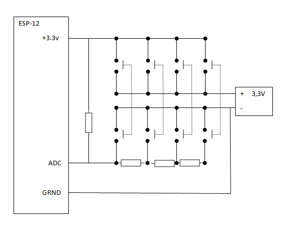

RE bonsoir Jean-Marie.
Voici le schéma de principe de ma télécommande à base de boutons bipolaires.
Avec des boutons bipolaires je peux avec le même bouton:
Alimenter l'esp8266 le temps de me connecter en Wifi sur un serveur Raspberry (ou sur un esp8266 programmé en Lua) qui pilote mon portail et ma télécommande.
Je dois laisser le doigt enfoncé au moins trois secondes.
Sur le second contact, je constitue un diviseur de tension qui me permet de déterminer quel est le bouton (ou les boutons) enfoncé en testant la tension sur l'entrée analogique de l'ESP-12.
Je pense ajouter une diode pour valider l'envoi, cette diode est allumée si le serveur acquitte la réception du message de l'esp8266.
J'ai pompé l'idée sur http://modelleisenbahn.triskell.org/spip.php?article59
C'est bestial mais comme l'électronique n'est pas mon fort ça me convient.
On préserve l'alimentation, l'esp8266 n'est alimenté que le temps nécessaire.
cette solution permet d'utiliser une seule entrée pour plusieurs commandes.
SMBA38.

Message par Jean-Marie » jeu. 26 mars 2015 11:03
Hello SMBA
Oui, l'échelle de résistances associée à une conversion analogique-digitale est une solution pour différencier plusieurs input en n'utilisant qu'une seule pin. Par contre, n'est-ce pas un peu te compliquer la vie ? En effet, tu travailles avec des ESP-12 qui comportent de multiples GPIO. Il me semble donc plus simple d'attribuer chaque commande à sa propre pin. D'autant plus que l'ADC des ESP8266 mesure les tensions entre 0V et 1V, c'est à dire sur une plage somme toute fort étroite.
Pour la facilité du système, je verrais bien comme toi un bouton-poussoir par commande mais ce serait plus sympa de prévoir simplement une courte pression pour lancer l'alimentation, exécuter la commande choisie et couper l'alimentation après coup.
Les boutons-poussoirs à simple pôle sont très bon-marchés : 1,11€ pour 5 boutons, envoi compris
Dès qu'on passe à un bouton à double pôle, on est très vite dans les 3€ pièce.
une solution intermédiaire pourrait être d'ajouter un bouton simple pôle pour l'alimentation: on presse momentanément sur ce bouton pour mettre l'alim en marche, ce qui éclaire en même temps une led. Dès que la led est éclairée, on appuie momentanément sur le bouton de la commande. Dès que celle-ci est effectuée, l'alimentation se coupe et la led témoin s'éteint. Si elle reste alumée, c'est que la commande n'a pas pu être effectuée. Il faudrait donc prévoir un bouton supplémentaire pour un reset du système.
J'attend tes réactions avant qu'on ne s'engage plus précisément dans une voie.

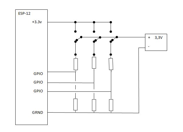

Coucou Jean-Marie.
Finalement la nuit porte conseil.
J'ai des petits boutons genre va et vient à 3 fils.
Je n'ai besoin que de 3 contacts dans ma télécommande.
J'utilise trois GPIO, je n'utilise plus l'ADC.
Que penses tu de ce schéma.
boutons 2.JPG (24.96 Kio) Vu 10518 fois
Par contre les GPIO sont toujours sous tension .
L'esp8266 n'est alimenté que si un bouton est enfoncé.
Le contact à traiter est celui relié à la masse.

Message par Jean-Marie » jeu. 26 mars 2015 21:13
Hello SMBA38,
Toutes mes félicitations pour ton article sur l'IoT avec MQTT. Je n'ai pas encore eu le temps de le lire en détail et cela risque de prendre un certain temps car demain à la mi-journée je m'absente jusqu'à mardi soir.

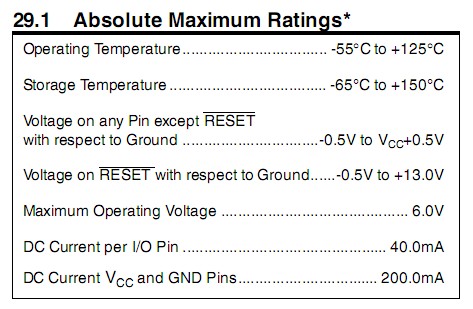

En ce qui concerne ton schéma, je ne sais pas si l'ESP peut supporter des pins d'input à 3.3V alors que le chip n'est pas alimenté. Je ne trouve pas cette information dans les spécifications. Jusqu'ici, je n'ai travaillé qu'avec des microcontrôleurs AVR. Voici les caractéristiques électriques maximales supportables sur un Atmega328, mais c'est valable pour tous les AVR:
On y voit que les GPIO ont une tolérance de 0.5V au-delà de GND ou de VCC. Si l'ESP est du même type, tu es certain d'endommager le chip en alimentant les GPIO sans alimenter le chip. Il m'est arrivé une seule fois (heureusement) de détruire un Atmega8 en alimentant les pins de programmation alors que l'alimentation générale était coupée. Donc, ton montage me fait peur à ce sujet.
Mais il n'y aurait peut-être pas grand chose à modifier à ton schéma. Au repos, au lieu d'être connectés aux GPIO, les 3 poussoirs sont connectés à la pin d'alimentation de l'ESP. Si tu enfonces un bouton, tu transmets le 3.3V sur le GPIO correspondant tout en conservant l'alim générale. La commande exécutée est donc celle qui a son GPIO à la valeur haute.
En fait, cela revient à alimenter séparément l'ESP et à lancer une commande en changeant l'état logique de la pin concernée.
Evidemment, l'ESP reste constamment sous tension. S'il est raccordé au réseau 220V, ce n'est pas trop grave. Mais sur batterie, c'est inacceptable. Il est alors indispensable d'intercaler entre l'alim et les poussoirs un système qui se coupe dès que la commande est exécutée. C'est justement sur ce sujet que je travaille.
