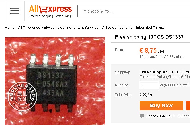

Dernière info : on trouve ceci sur AliExpress:
87 centimes, c'est pas cher l'horloge.

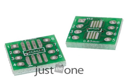

La DS1337 est disponible en boîtier DIP mais c'est plus cher et un boîtier SOP8 est facilement transformable en DIP avec ces adaptateurs (0,78€ pour 10, envoi compris):
Le format DIP est pratique pour des essais sur une breadboard mais le format SOP8 permet de souder le chip directement sur la face cuivre d'un PCB homemade.

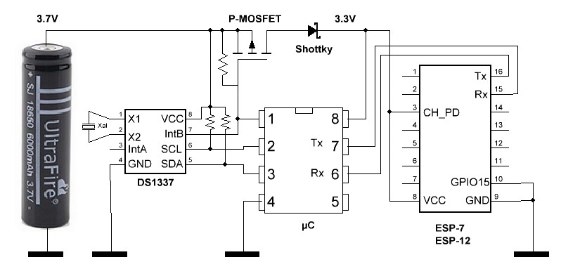

Voici un schéma de principe de ce qu'il faut réaliser pour un capteur autonome fonctionnant sur batterie et qui ne doit transmettre sa mesure que de temps en temps.
Gestion Alimentation Autonome 2.JPG (48.51 Kio) Vu 10475 fois
Le principe est simple. La batterie (Li-ion 3.7V de forte capacité) alimente non-stop une horloge temps réel DS1337 qui consomme extrêmement peu. Contrairement à la DS1307, la DS1337 possède 2 alarmes capables de faire basculer les pin IntA et IntB au niveau bas lorsque l'alarme est déclenchée.
L'une de ces pins est connectée au gate d'un transistor MOSFET dont le type est capable de fonctionner à basse tension (par exemple IRF7319). Cette action sur le gate rend le transistor passant, ce qui alimente à la fois le µContrôleur et l'ESP à travers la diode Shottky qui abaisse la tension de 0.4V.
Après avoir booté, le µC s'occupe en premier lieu du maintien du gate du transistor au niveau bas. Il récolte ensuite la mesure du capteur (non représenté sur le schéma) et lance les commandes à l'ESP pour que celui-ci transmette la mesure à l'unité centrale par wifi.
Le µC communique alors à l'horloge la nouvelle heure d'alarme.
Il ramène ensuite le gate du transistor au niveau haut, ce qui a pour effet de couper l'alimentation.
Il est possible qu'il faille encore modifier ce schéma car j'ignore pendant combien de temps la DS1337 maintien la pin d'interruption basse. Il faut en effet que cette pin reste basse le temps que le µC puisse booter et prendre le relais de la DS1337 pour maintenir l'alimentation.
Edit: j'ai corrigé 4 fois la même erreur ci-dessus. Je parlais de "drain" du transistor, alors qu'il s'agit du "gate".

Bonsoir après un rapide coup d’œil au data sheet de l horloge , je pense que la pin d'interupt reste à l 'état bas temps que les bit 0 ou 1 du registre status ne sont pas mis à 0.

Tu as raison. Si une pin d'interrupt a été mise à zéro, c'est à l'utilisateur de remettre le bit A1F ou A2F du Status Register à zéro, ce qui relâche la pin d'interrupt.
C'est donc parfait et la connexion entre la pin 1 et la gate du transistor peut être supprimée.
Merci Guillaume pour cette précision.

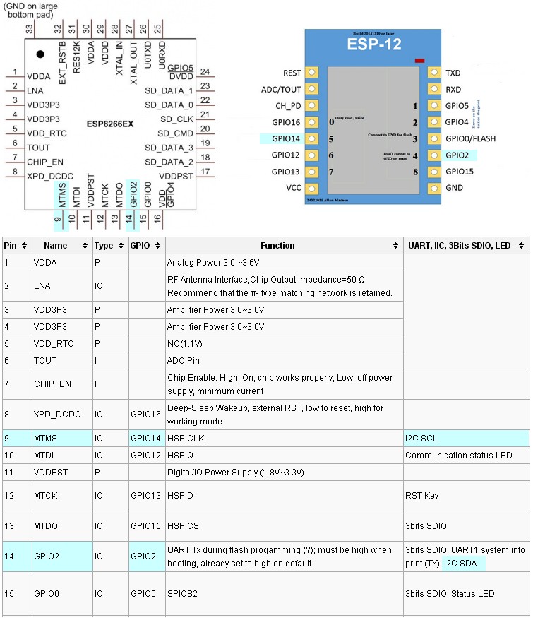

petite question, peut-on brancher directement le DS1337 avec l'ESP, avec le firmware nodmcu on pourrais piloter le DS1337 directement depuis l'esp
Jean-Marie
Messages : 240
Message par Jean-Marie » jeu. 2 avr. 2015 18:23
Hello Manfraid
"Petite question" qui n'a l'air de rien mais qui fait remuer les neurones.
En principe, tout microcontrôleur qui se respecte sait parler I2C, puisque c'est le seul langage que la DS1337 comprend.
Sur le plan hardware, cela paraît possible à condition de disposer des pin GPIO2 et GPIO14.
J'ai rassemblé ci-dessous des infos qui proviennent de ce site, ainsi qu'une représentation du module ESP-12.
En haut à gauche, on voit la puce avec toutes ses pattes. Le tableau du bas donne une description détaillée de chaque pin. J'ai mis en vert les pins qui concernent la communication I2C : SCL correspond à GPIO14 et SDA correspond à GPIO2. Ces pin sont heureusement représentées sur le module ESP-12.
Il est donc théoriquement possible de mettre en oeuvre I2C, mais il faut connaître les registres qui contrôlent l'I2C et savoir programmer ces registres. SMBA38 serait beaucoup plus compétent que moi pour donner un avis sur cette question.
