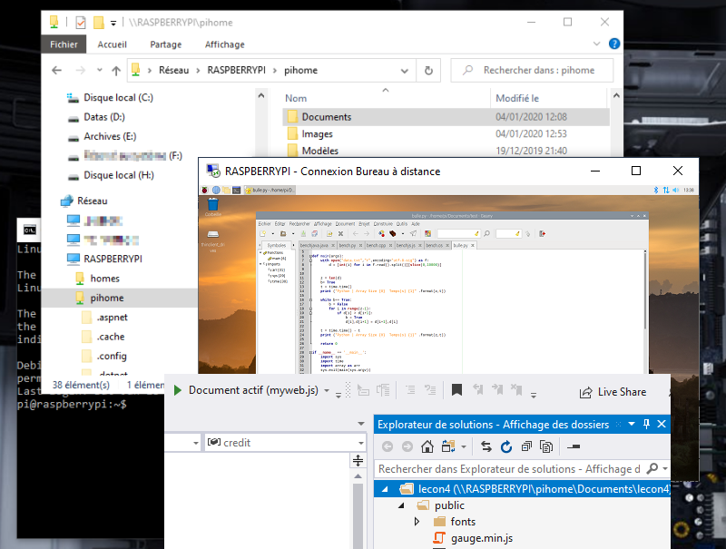

par Bud Spencer
Mouais, les méthodes d’autrefois. Je faisais un peu comme ça aussi (comme tout le monde), mais c’était il y a déjà longtemps et c’était très vite limité dès que l’on dépassait le stade du scripting. Ça reste une méthode valable si l’on a que des vieux systèmes ou s’il on est nostalgique, hormis ça, c’est tout sauf efficace et confortable comparé à ce que l’on peut faire aujourd’hui.
Perso, je ne m’em***de plus avec ces trucs obsolètes et peu pratique. Je fais tout ça et bien plus encore avec un Windows ‘out of box’ sans aucun programme ou configuration spécifique dessus à l’exception d’un unique ide pour tout programmer (tout ce tuto est fait avec d’ailleurs).
Les fichiers du pi sont dispo directement depuis l’explorateur Windows, donc aucune limite pour les ouvrir, les editer depuis n’importe quel programme et meme les exécuter d’un simple clic dans l'explorateur si ce sont des scripts ou des exécutables. Pas besoin de putty, une simple fenêtre cmd ou powershell suffit pour faire du ssh et le client bureau à distance de windows est parfait pour ouvrir des sessions desktop.
Au bout du compte je n’installe rien sur mon Windows et je ne lance rien du tout pour accéder à mes fichiers sur le pi. J’ai un simple icone de raccourci sur le bureau pour ouvrir mes sessions ssh, un autre pour ouvrir mes sessions de bureau à distance et pour le dev, mon ide me permet d’ouvrir des fichiers de code et projets distant dans n’importe quel langage, de transférer, de compiler, d’exécuter, de debugger à distance et tout ça sans avoir à saisir tout un tas de commandes.

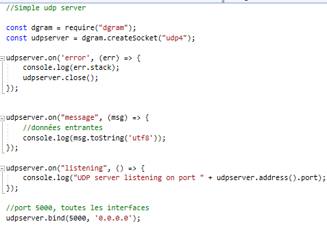

Posté : jeu. 5 mars 2020 10:46
par Bud Spencer
un petit exemple de récepteur UDP (en lien avec ce sujet viewtopic.php?f=38&t=5710 )
