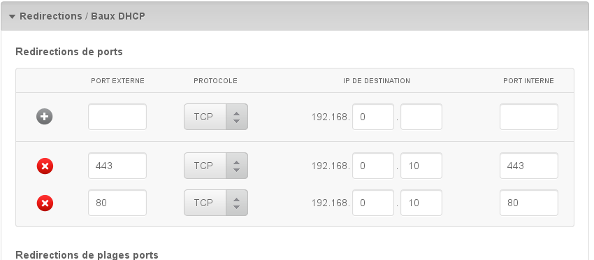

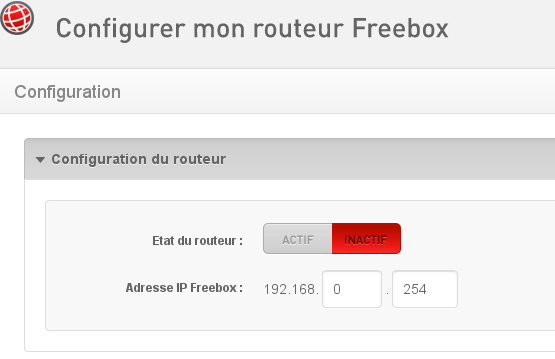

darkprocess75 a écrit :As tu rebooter la freebox pour quel prenne en compte tes regles de NAT?
Effectivement, si c'est comme avec la v5, on faisait les réglages sur l'espace perso de free.fr, puis ensuite il fallait rebooter la freebox pour qu'elle prenne en compte les réglages.
Je viens de regarder sur l'espace perso, j'ai la v6, il est donc normal dans la copie écran que le routage soit désactivé.
Il faut activer le routage de port.
L'adresse 192.168.0.254 est ici l'adresse LAN (réseau local) de la freebox.
Il faut ensuite faire tes redirections en remplaçant l'adresse 192.168.0.10 de l'exemple par l'adresse de ton Rpi
Pour finir,
cliquer en bas sur le bouton "valider", puis rebooter la freebox.
Aprés en entrant ton ip internet, cela devrait fonctionner
