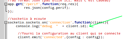

Pour en être sur ajoutons une trace dans le serveur qui indiquera la connexion d'un client dans la console. voila la ligne en question :
console.log("debug " + client.id);
A rajouter dans le socketio.sockets.on :
Ensuite , tu enregistres le ficher et tu redémarres le serveur puis tu essais d'y accéder via ton navigateur. Normalement, à chaque fois que tu vas accéder à la page, tu devrais voir s'afficher sur la console serveur une phrase du genre "debug un_id_bizard". Si ce n'est pas le cas, c'est donc forcement un problème de socket ou une erreur coté client et on avisera en fonction.
