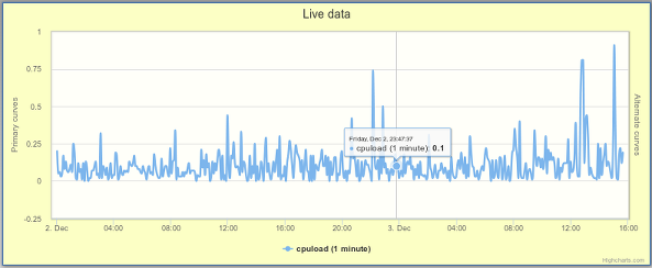

Ensuite, avoir la liste des valeurs par exemple depuis minuit se fait par un
select sample_time, load1 from domestik.probe_cpuload where host='bPI' and sample_time > 'today' order by sample_time;
       sample_time       | load1
 2016-12-03 00:03:16+01 |  0.05
 2016-12-03 00:08:30+01 |  0.07
 2016-12-03 00:13:43+01 |  0.03
 2016-12-03 00:18:56+01 |  0.18
 2016-12-03 00:24:10+01 |  0.05
 2016-12-03 00:29:23+01 |  0.11
 2016-12-03 00:34:35+01 |  0.13
 2016-12-03 00:39:52+01 |  0.11
 2016-12-03 00:45:05+01 |  0.16
 2016-12-03 00:50:18+01 |  0.08
En jouant sur le formatage de la date, tu peux facilement sélectionner les plages de temps par jour, mois, semaine, ...
Il est conseillé de vérifier que les indexes sont bien pris en compte lors des requêtes par la commande EXPLAIN.
Il ne reste plus alors qu'a formater le résultat pour l'envoyer à Highchart ce qui donnera :
