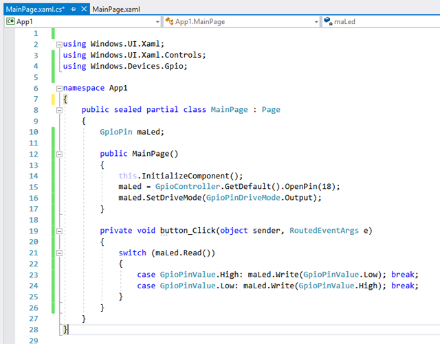

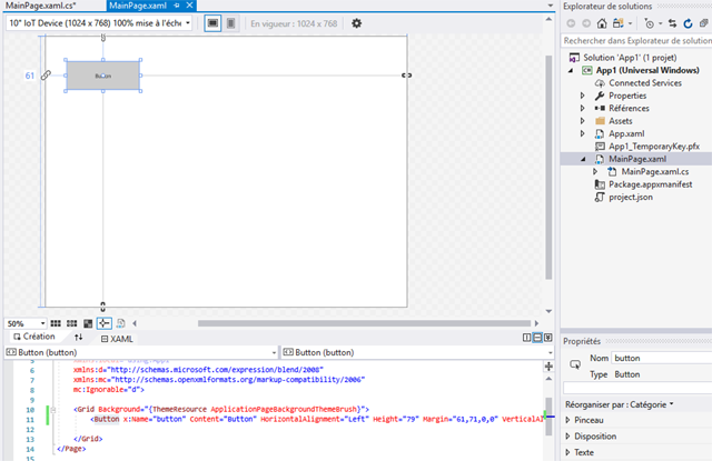

Voila comme promis l'exemple tout simple. J'ai créer un nouveau projet Universal App c# Dans VS en 3 clicks. J'ai dessiné (à la souris) un bouton sur le formulaire par défaut et j'ai tapé juste quelques ligne de code (uniquement celle ou il y a 'maLed' dedans, et encore, c'est l'IntelliSense de VS qui a fait les 3 quarts du boulot ...). Me voila avec une appli graphique qui pilote la sortie GPIO18 depuis un bouton et ca m'a pris a peine 5 minutes.
