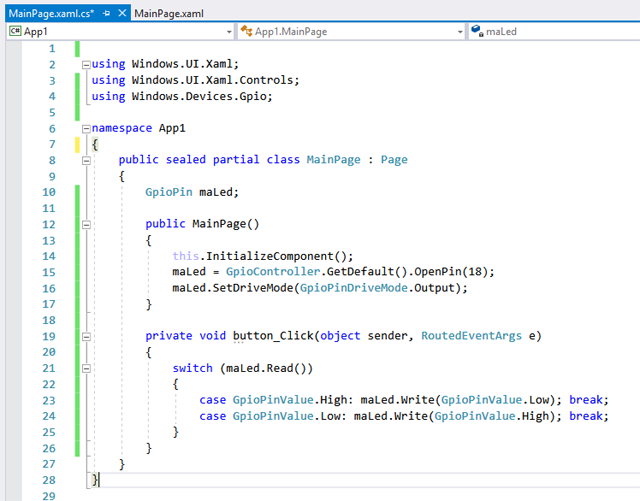

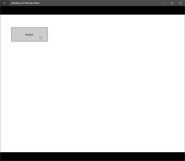

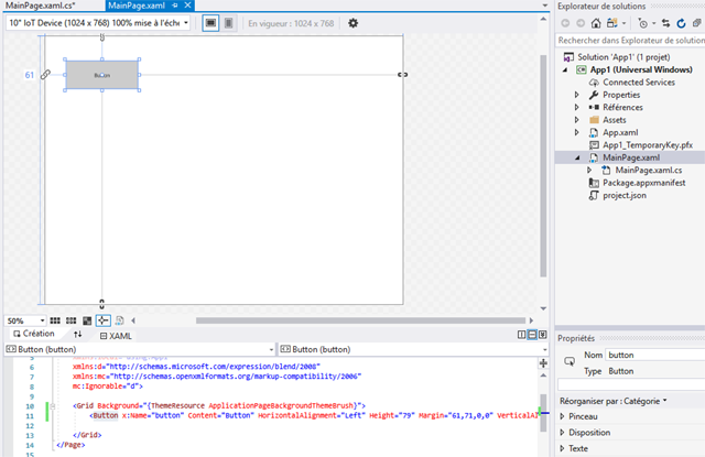

Ce n'est pas un problème matériel. Tous les composants et cartes que tu peux utiliser en python sous linux sont aussi accessible en c# sous w10IoT. C'est juste que sous windows 10 IoT Core les GUI utilisent xaml ou directx (ou les deux) et en python, tu ne peux pas y accéder. Tu peux par contre faire des applis avec sortie console ou en background, mais ca n'a vraiment aucun sens d'utiliser python pour ca quand on a la possibilité de le faire en c#. Un des avantages de win10IoT+VS+C#, c'est que tu peux développer et compiler très rapidement des applications graphiques sur ton PC et ensuite les déployer sur le pi (ou autre mono-carte IoT) sans avoir a bagarrer avec l'os et tout un tas de lib puisque VS se charge lui même d'installer automatiquement les composants nécessaires lors du déploiement.
Voila comme promis l'exemple tout simple. J'ai créer un nouveau projet Universal App c# Dans VS en 3 clicks. J'ai dessiné (à la souris) un bouton sur le formulaire par défaut et j'ai tapé juste quelques ligne de code (uniquement celle ou il y a 'maLed' dedans, et encore, c'est l'IntelliSense de VS qui a fait les 3 quarts du boulot ...). Me voila avec une appli graphique qui pilote la sortie GPIO18 depuis un bouton et ca m'a pris a peine 5 minutes.
