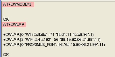

Pour en revenir à l'ESP8266, je suis dans la lecture de cet "Instructable" qui m'a déjà fait pas mal progresser.
Pour résumer, une fois le contact établi avec le module, le site propose de lancer les commandes suivantes:
  • AT+CWMODE=3 ====================> Fonctionnement du wifi en Access Point + Mode Station. (j'ignore le sens du 'Mode Station')
  • AT+CWLAP ========================> Donne la liste des Points d'Accès (ou réseaux) disponibles.
    AT+CWMODE=3 & AT+CWLAP.jpg (19.6 Kio) Vu 569668 fois
  • AT+CWJAP="SSID choisi","Password" ===> Connexion au Point d'Accès choisi
  • AT+CIFSR =========================> Donne l'adresse IP du ESP8266

Il y a en effet 3 modes :
1- Station, où l'ESP est un client qui va se connecter à un réseau existant comme ta box ADSL par exemple.
Si tu prévois de faire un réseau de capteurs pour ton chauffage, c'est plutôt ça que tu vas choisir.
2- Access Point, c'est à dire que l'ESP se comporte comme un point d'accès sur lequel les PC vont se connecter.
Il crée un nouveau réseau Wifi. Intéressant pour se connecter à un appareil isolé, dans un lieu où il n'y a pas déjà un réseau.
Par exemple c'est ce qu'il faut pour un robot, ou un appareil de mesure dans un véhicule, etc.
3- Mixte, où l'ESP est ambivalent, à la fois client et serveur. Sauf vouloir faire un prolongateur de réseau, je ne vois pas l'intérêt ?
Les deux adresses IP correspondent sans doute aux deux réseaux puisque tu as choisi le mode 3.
