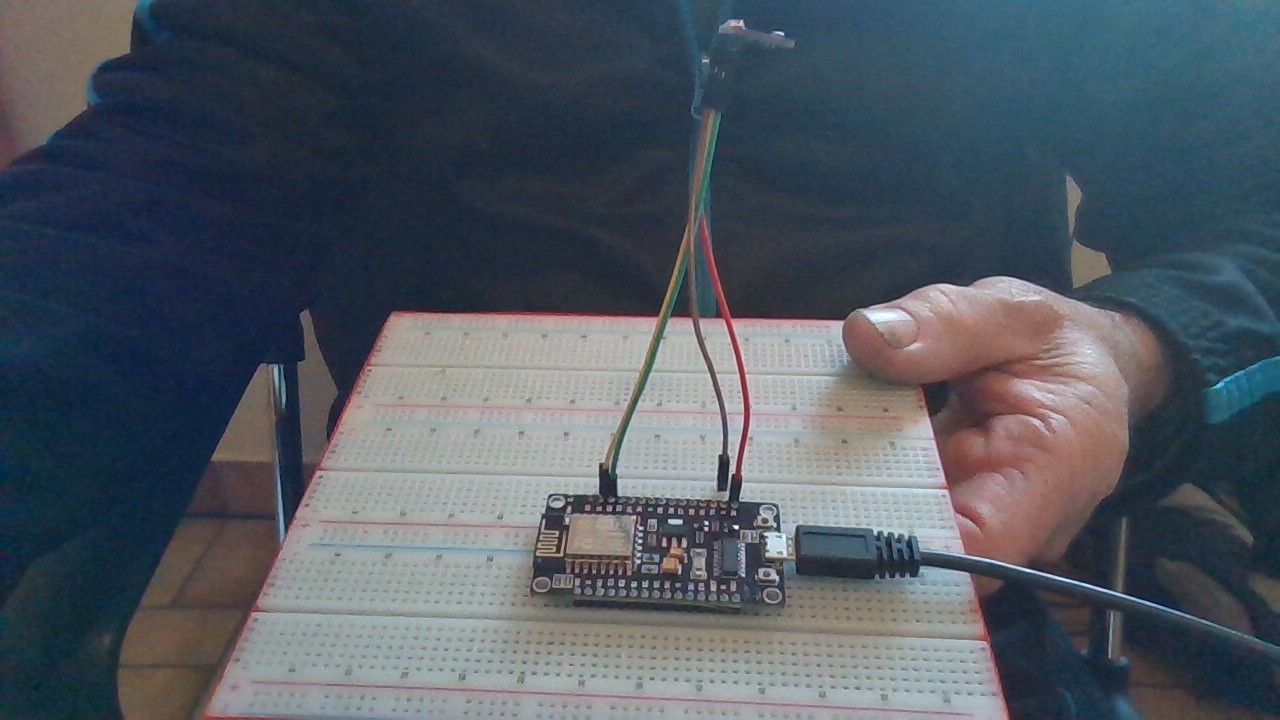

Moulins58
Messages : 31
Enregistré le : jeu. 11 févr. 2021 20:46
Localisation : Nantes
Re: Station météo BME280
Message par Moulins58 » jeu. 15 avr. 2021 09:41
Alors, c'est sure qu'il n'y a pas de problème de distance WiFi , la boxe est à 1m de l'ESP et il n'est pas dans un boîtier .
Mon PC est connecté en WiFi sur la même box et bien d'autre matériels et je n'ai jamais eu de problème de déconnexion.
C'est une Box SFR de dernière génération je l'ai changée l'an dernier. Tout ce matériel est en adresses statiques (mon PC-le Raspberry- Esp8266- Etc.).
Ca ne peu pas venir de l'ESP, j'ai essayé avec un neuf, j'ai le même problème.
Je suis pas déçu, moi qui m'enrageait pour ce magnifique projet!!!
Sur Domoticz, j'ai installé "System Alive Checker (Ping) afin de voir si l'ESP se déconnecte, et je n'ai aucune déconnexion sauf celles que je provoque.
Je pense que c'est un problème avec Domoticz/in parce que mes trois interrupteurs qui sont avec des ESP fonctionne à chaque coup si j'ai bien compris eux lorsqu'on les commande de domoticz, ils utilisent Domoticz/out.
Alors, ou est mon erreur, je suis bien trop novice pour y arriver seul.
Bonne journée.
